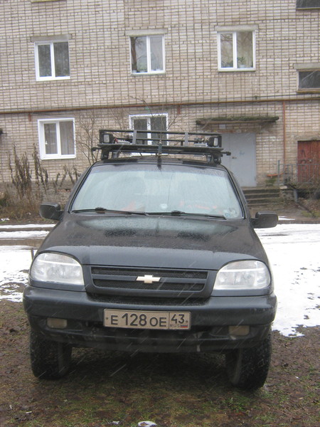

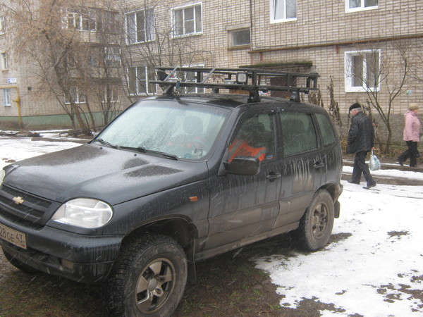

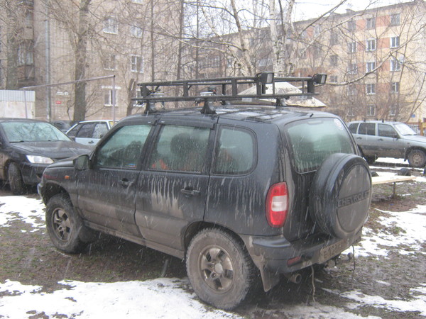

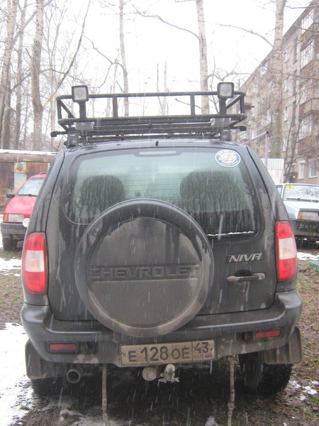

Как то так получилось :
Тяжелый ппц :smile_nod: 30+кг на вскидку. Люстру еще не подключил.
