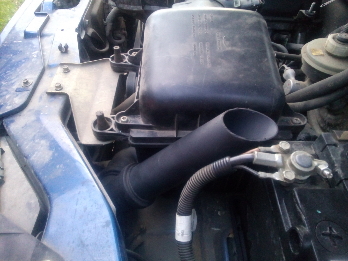

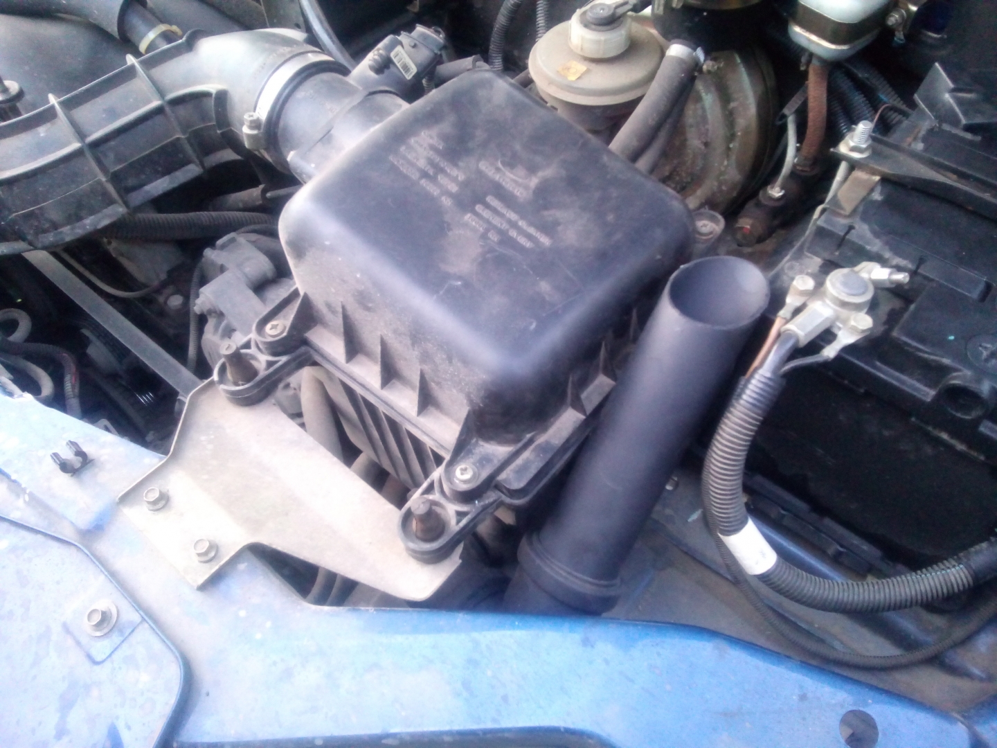

Сделал так. Два уголка 90 градусов и труба. Покрасил черной краской для пластика.
ШН 2006 ярко-синий металлик
А зачем? :smile_wondering: Черные лучше воздух всасывают? :smile_wondering:

Alex_MAN писал(а):
Ага. Поговаривают что еще сотню лошадей прибавляет.

Alex_MAN писал(а):
А как же эстетика?
