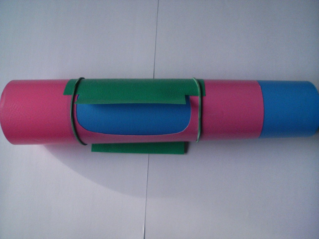

101. Самый трудоемкий. На сантехтрубе, (которая от крыла к фильтру) делаете отверстие (круглое, квадратное, прямоугольное, овальное, эллипсовидное). По "ширине" трубы - 1/3 длины окружности, по "длине" трубы - 2/3 длины окружности сантехизделия.
На сантехизделие одеваете с некоторым натягом отрезок трубы большего диаметра. В этом отрезке заранее делаете аналогичную прорезь. Или просто вырезаете продольную часть его. Можете такой "отрезок" вырезать и выгнуть из оцинкованной жестянки, или просто из консервной банки.
Будет выглядеть примерно так:

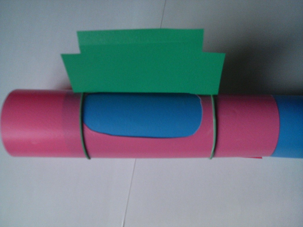

Суровый_ШНивавод писал(а):
Особо продвинутые могут позволить себе изготовить лючок с защелкой.
А это так:
На фото:
- синий цвет - движение воздуха;
- гламурный цвет - сантехтруба;
- зеленый цвет - собственно лючок.
Которая отщелкнится, когда воды по форточки..
Это зависит от прямо-криво-рукастостости изготовителя... :smile_tmi:
Закрывашку окна надо делать герметичной, и для надежности лучше с резьбовым креплением.
Герметичность соединения - само собой разумеющееся - для тех, кто в броды суется. Для тех, кто ставит шноркель для понтов - совсем не обязательно. :smile_bigsmile:
Ну сантех тройник и сантех заглушка проще же! Ну каждый же пробку в ванну тыкал хоть раз в жизни, только усилие больше нужно.
