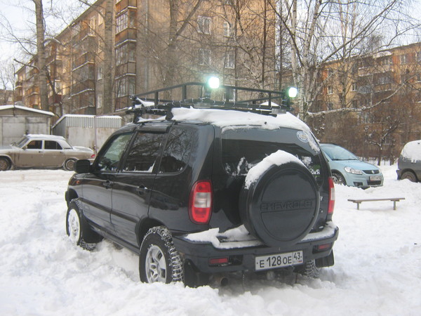

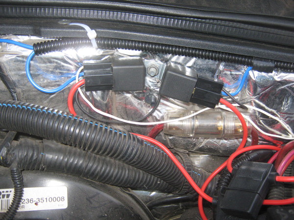

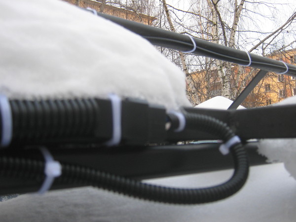

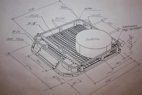

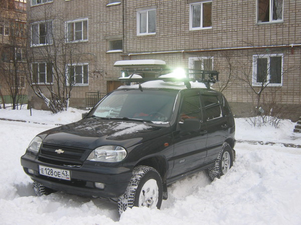

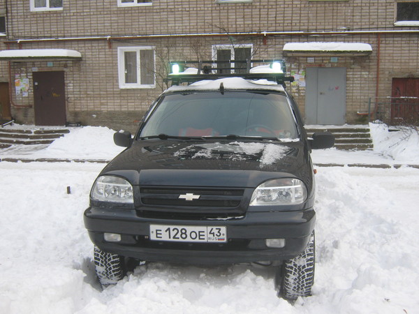

Доделал багажник. Небольшой отчетик.
На просторах инета найден чертеж.
Далее этот чертеж с небольшими изменениями по машине, был сотворен в металле. При помощи одного отличного человека Сереги Веснина ака СерВ.
Багажник тяжелый, на вскидку кг 30. Поставлен на поперечины Туле посредством хомутов от глушителя.

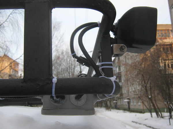

На багажнике установлены фары рабочего света Весем с колхоз ксеном аля Zmei ( http://www.chevy-niva.ru/viewtopic.php?t=51183 ). Блоки розжига спрятаны в герметичные коробки для эл.проводки.
Разъем для возможности снятия багажника.

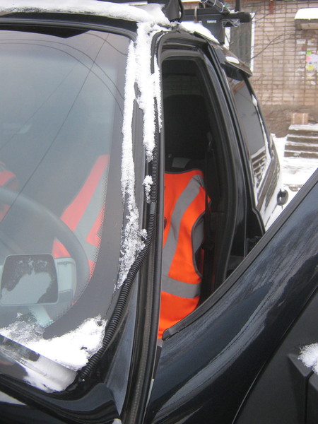

Проводка под капот по водостоку.

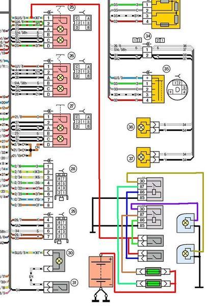

Релюшки.
Эл.схема проводки.

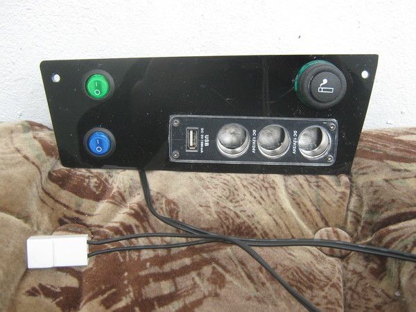

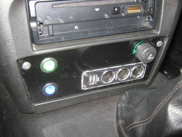

Далее в конторе занимающейся оргстеклом, была заказана такая вот панелька ( 100 рублей! причем сделали 2 штуки разных :smile_cool: )
На панельке расположились тумблеры включения света, прикуриватель и разветвитель. ( После установки выявился один неприятный момент, если в разветвитель вставить длинные штекера, то немного задевает за кулису переключения, учитывайте этот момент :smile_wink: ) При включении люстры, клавиши светятся.
Вот в принципе и все.

ВятскийСерж,Классно получилось однако)А поперечены выдержат ли?А то тут столько споров было)И ещё какую он примерно нагрузку выдерживает? :smile_bigsmile:

недавно видел копейку с советским багажником и двумя двухсотлитровыми бочками на нём, поперечины прогнулись, легли на крышу, но груз закреплён и машинка едет.
я очень сомневаюсь что кто-то более 100-150 кг возит наверху, даже если всего очень много нужно положить, логично будет тяжёлый груз положить внутрь машины, а что нибудь лёгкое наверх.
