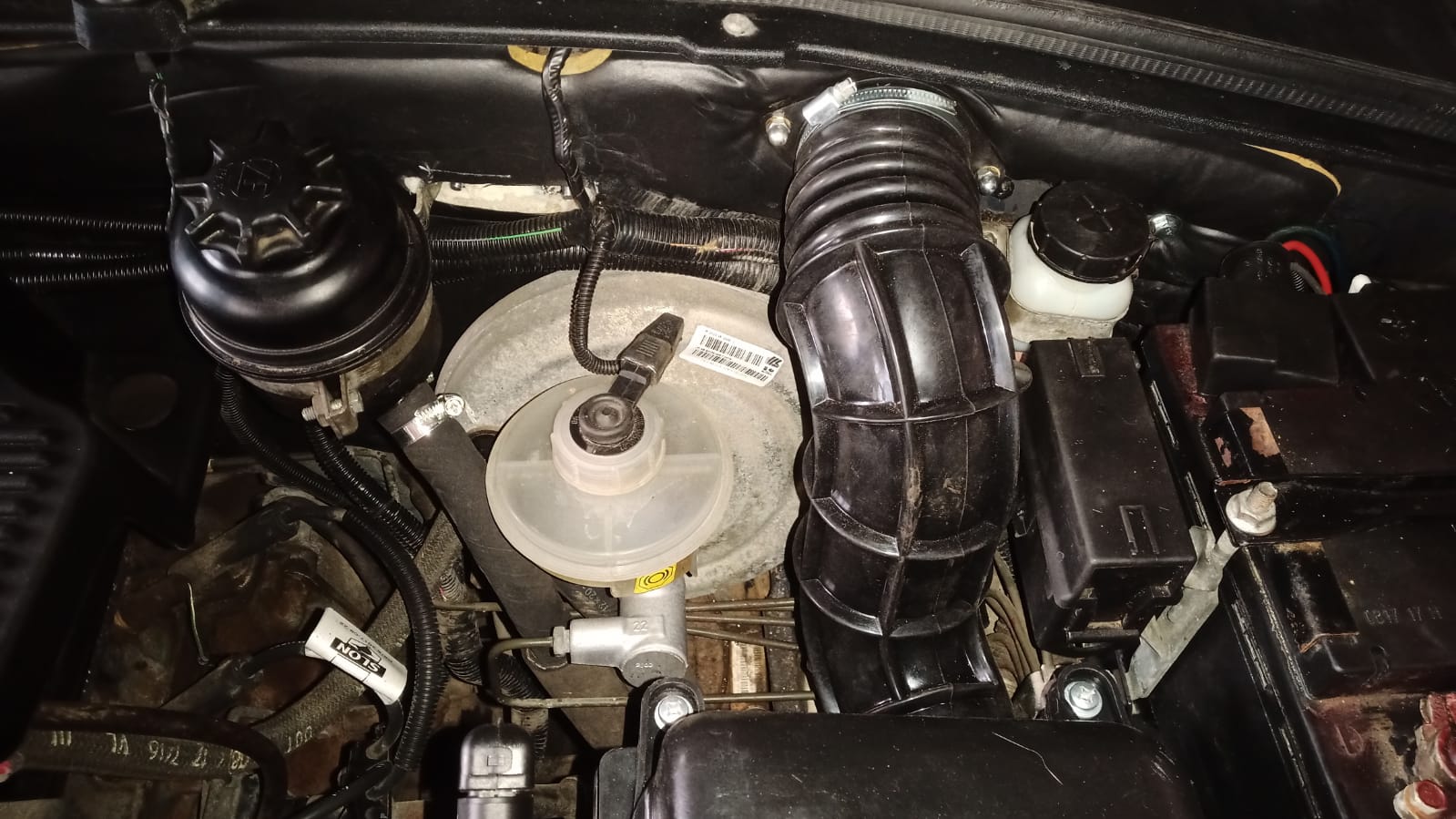

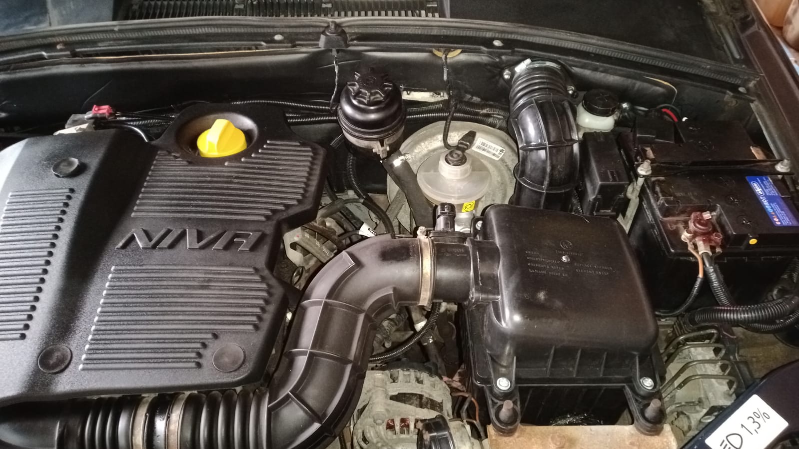

Вот... Бачек ГУР и сцепления разнёс в разные стороны, освободилось место и туда вывел воздухозаборник, подолбался с кронштейнами, но удалось применить родные.
Мш2.jpeg [ 178.81 КБ | Просмотров: 528 ]
Мш1.jpeg [ 185.08 КБ | Просмотров: 528 ]

Бачком ГУРа занял место под модуль зажигания.
я развернул нижнюю часть корпуса, верхушки кронштейнов поменял местами. вход под жабо через корпус ДМРВ. 7 лет эксплуатации без проблем.
