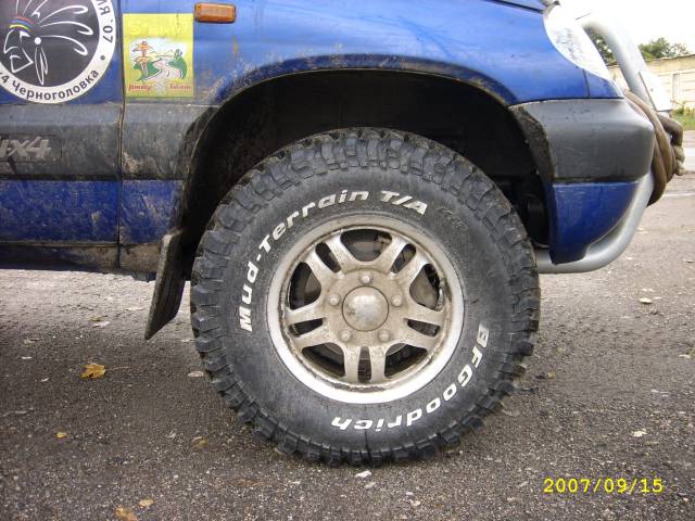

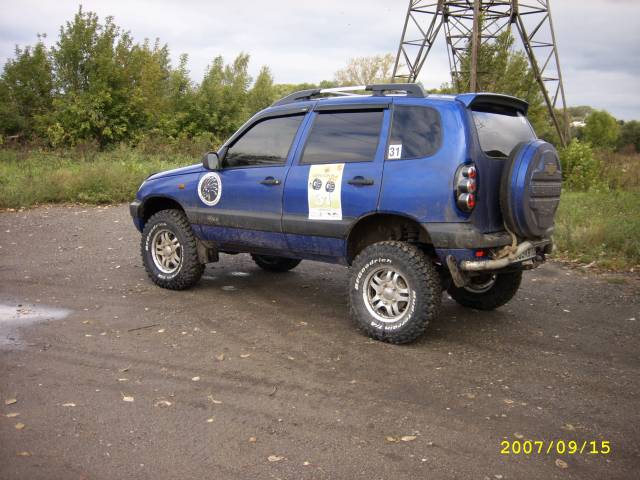

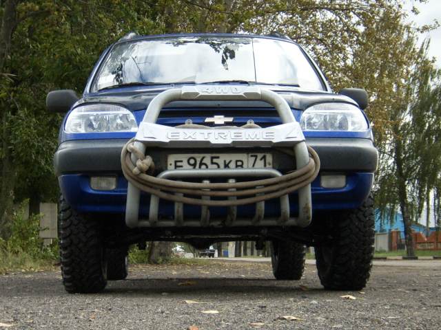

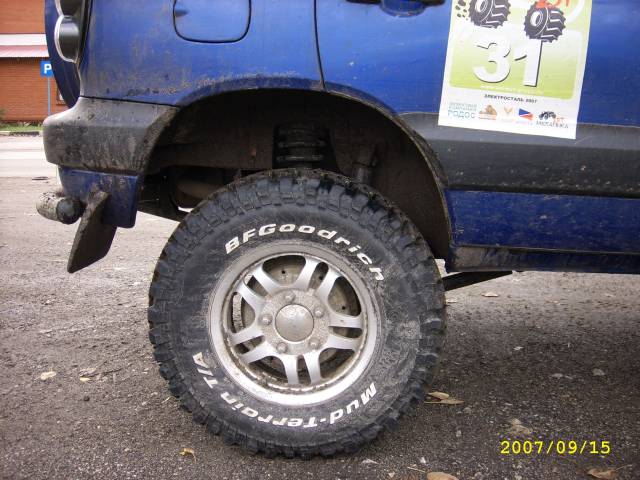

Ну вот и я лифтанулся!!!
Установлены 30x9.5 R15 BFGoodrich Mud Terrain.
Лифтовался у Руста.
Сзади: А-образник+лифт пружины+Газелевские аммы Каяба.
Спереди: Проставка под шаровую+лифт пружины+Газелевские аммы Каяба.
Лифт получился в 2 этапа, т.к. после первого раза передние пружины дико просели, и машину перекосило, она как бы припала на передние лапки задрав задницу. Кто был на "Территории 257" - видел это безообразие. Видимо Руста подвел производитель пружин. После созвона с ним, снова поехал в Москву.
Все было бесплатно переделано, что очень приятно.
Единственное что потребовалось сделать после установки 30 катков - немного подрезать передний бампер. Сейчас ничего нигде не цепляет, правда еще не вывешивался...может что то и проявится потом. В управляемости машина не потеряла, "сметаны" в руле - нет. Единственное что не очень приятно - это цепляние передних пружин об отбойники при прыжках с бордюра, но тут уж ничего не поделать...
ШНГ 2006, L-ка. Двиг 1.9 turbo @ 0.6 bar, Январь 7.2, ГБО Digitronic, BFG MUD KM2 30'', лебедка, СРПМ, 3 жесткие блокировки, А-рычаг, пары 4.3, и т.д.

n666, гатофься, передняя часть арок задних колес будет ОЧЕНЬ сильно цеплять в говнах, фсе железо будет полированное........ :
