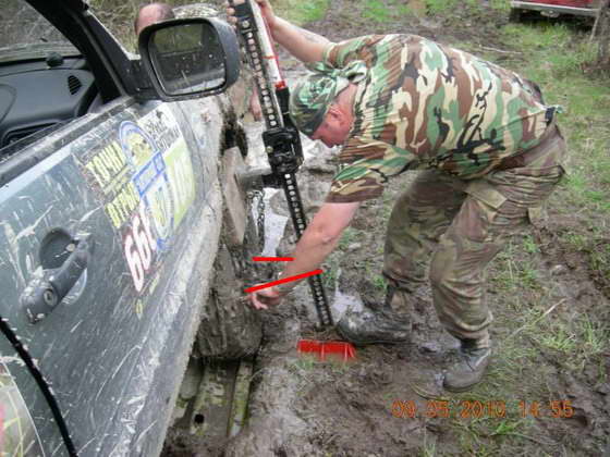

А что если фиксировать джек в нижней части типа так
Тросиком или цепью с крюками к диску. Думаю, так он уезжать не будет. Не?

KVADRO, уезжать не будет. Но и поднимать тоже - тросик не даст. :

KVADRO, при определенной доработке можно придумать. Фиксировать только не на рейке, а на скользящем по ней механизме. Вот только опять же получается, что когда-то обязательно ускользит не так как надо.
Да все даст, просто я наспех начеркал-торопился, и немного не точно описал. К джеку ничего не цепляется, трос или цепь, может и стропа накидывается на джек и цепляется крюками к диску. Если ждек "поедет" то упрется в этот "предохранитель", а в отверстия выше можно пруток какой нить вставлять. Подправил фотку

KVADRO, Пруток в отверстия выше не прокатит - не получится поднимать опять-таки. А вот жесткий упор между этим страховочным тросом и собственно рабочим механизмом джека - вот это уже вещь. Причем он должен быть таким, чтобы ни вниз ни вверх трос (ну или не трос, а что это будет..) не уползал.
Иначе, если уползет вверх это будет равносильно тому, что его нет. Если вдруг уползет вниз, то джек может оказаться где-нибудь под колесом, в таком положении, что ни уберешь его ни толку от него. В общем надо продумывать все варианты. а вообще идея кажется интересной.
Я предполлагал выше на столько чтоб была возможность поднимать, но при срыве не дал бы джеку долбануть по машине. Т.е. если все нормально пруток переставляется выше. Все таки будет какая ни какая страховка-народ то, в принципе, вобще без ни какой подымает.

KVADRO, Сначало это будет мешать. Потом достанет. Потом задолбает. Ну дальше понятно, что никакие прутки переставлять никто не будет. И в самый неожиданный момент... : :
