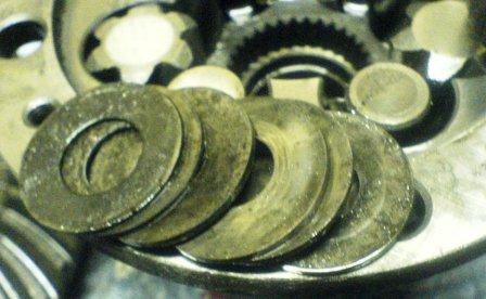

А.Димыч, вот самоблок
вот приблуда сделанная из куска полуоси
одну сторону самоблока вставляем в полуось , полуось зажимаем в тисках , сдругой стороны ставим динамометрический ключи с приблудой и мерием преднотяг.
а регулируем его вот этими шайбами

КОЛХОЗНИК, А набор шайб как я понял можно заказать на определенный преднотяг,причем немецких Вьюртовских шайб :
