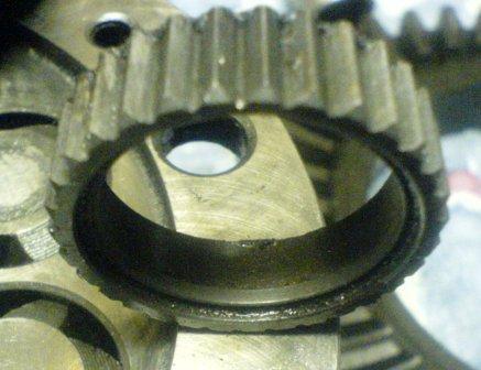

ZMei, а мне както из эксприментов с самоблоком показалось , меньше шайб работает как обычный диф, ежли больше то полуоси врашаются в одном направлении.. но птом невыдержал вот этот элимент..
но тут он ещё цел..
возможно он порвался в следствии порванной полуоси :
Тебе прально показалось. Подкладыванием шайб они имитируют больший Кб. Но эта разница мизерна.
