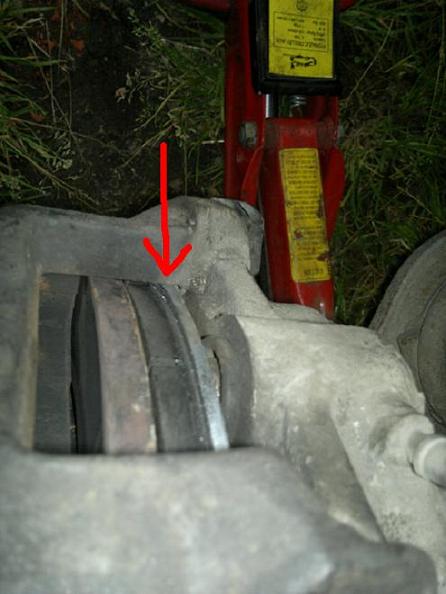

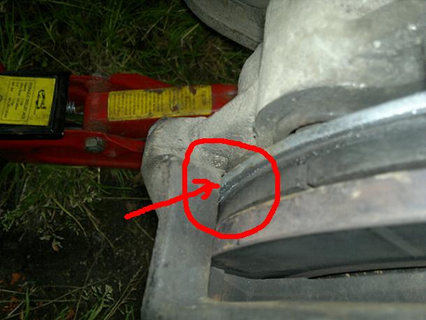

У меня новые колодки, новые тормозные диски. Подозреваю, что цилиндры подкисшие, поэтому подточка колодок ощутимых результатов не принесла. На кулаки с подшами уже не грешу - греются обе стороны одинаково. Нагрев только из-за колодок, в пробке слышал подсвистывание.
Вот ещё одно вероятное причинное место зажима колодок:
