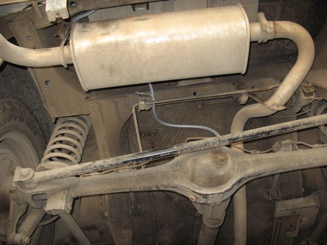

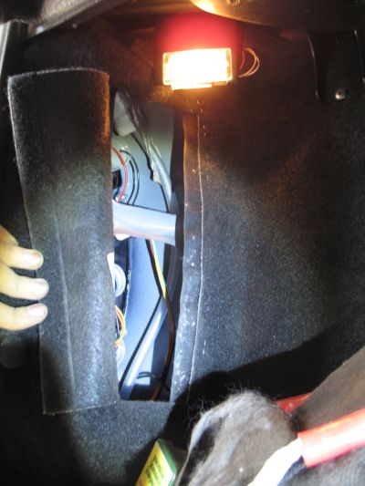

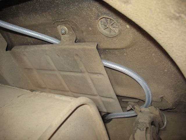

На хозрынке нашёл хорошую армированную трубку ПВХ, взял 2м.
Около часа занимался "сексом" с проволочками, крючками и фонариком, но не зря - протянул эту трубку от левого фонаря, через полости кузова, через балку под днище.
На конце трубки неплотно сидит вверх дном баночка от витаминов, обёрнута тряпкой и зафикирована скотчем чтоб не билась в движении. Запаха трансмиссии в салоне нет. Вообще, мне теперь думается, что эта баночка ("бачок":smile_wink: нужна только если собираетесь целенаправленно топить машину.
Трубка выходит из прорезиненной дырки в балке
С родного сапуна сорвал колпачок. Трубка очень плотно села (с нагревом) на его штуцер и была затянута широким винтовым хомутом. Уже много гонял по бездорожью - держится крепко!
Общий вид
Бампер снимать не обязательно, вроде.
