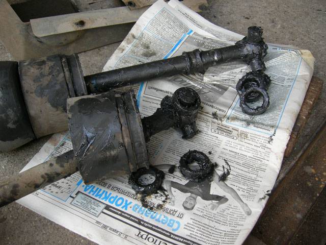

Ну что, кончились мои трипоиды :smile_doh: На обоих порвались пыльники, хотели поменять только их, а оказалось, что люфты в ШРУСах уже неприлично большие. Завтра будем менять на старые с шариками, заодно посмотрим что там с ними произошло.

Произошло следующее. Все иголки повылетали, в смазке осталось очень мало. Выжили только сепараторы, да и то один принял форму яйца. Как и предполагали вал бил по выступам внутри гранаты (видны следы). Если руки дойдут выложу фотки. Вывод: для лифтованных машин трипоиды противопоказаны!

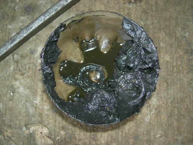

 Заголовок сообщения: фото умерших ШРУСов
Сообщение Добавлено: 22 июл 2008, 17:51
    180
  •  1517
  •  14 дек 2006, 10:19
  •  Москва, Кунцево
в смазке остатки иголок и стопорных колец
