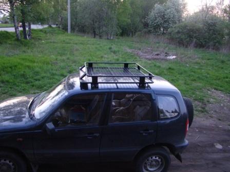

а вот мой эксперимент, только краска высохла. Размеры 1200*1200 крепление к кузову взяты от стандартных поперечин.

Сделан аккуратно, молодец. Вот как раз можно и взять за основу как бюджетный вариант.
Но если рассматривать таки изготовление полноценного экспедиционника , то ИМХО есть несколько НО:
1.Маловат
2. Стандартные поперечены во первых хлипкие, во вторых- штатное крепление узла "поперечины-опоры" не дает жесткой фиксации.
3. не совсем понятно куда свет ставить. Если перед бортом - без защиты люстра остается, если за ним - и без того небольшую площадь еще уменьшаем. Да и шмурдяк может оптику грохнуть...
Из плюсов- небольшой вес.
Все написанное не является критикой, просто попытался разграничить экспедиционный и улитарные изделия. Сам делаю своими руками и знаю, сколько труда уходит, чтобы сделать что-то " не колхозное". Автору - респект!

Alkopone, а какая у тебя общая длина экспедиционника?

Alkopone писал(а):
1.Маловат
Истину глаголешь Паш... мне иной раз на выездах и этого мало :
... но аффатру - однозначно решпект за сделанное своими руками :smile_cool:

[quote="Alkopone"]
Под свет у меня впереди площадка из листового железа сделана (эт мне местные джиперы посоветовали)
Площадка - эт хорошо... но сверху фары надо тож прикрывать. Иначе после леса всегда вот так будет
