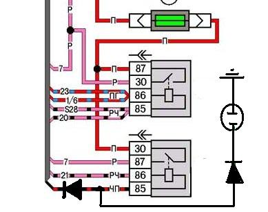

cherol, Ставить датчик ТМ-106 (стоял на карб.2109 , 2110, стоит и сейчас на 2106, различаются порогами срабатывания) в разрез патрубка, соеденить паралельно к штатным реле.
Такие вставки в патрубки продаются готовые, применяются на 3110.
Allin спасибо за ответ. Но нельзя ли по конкретнее: в разрез какого патрубка? как соединить параллельно штатным реле(если можно- схему)? и т.д.

cherol, На "Волги" ставят доп. датчик включ. вентилятора, представляет из себя метал. трубку с вваренной гайкой для датчика. Ставят вразрез в верхний патрубок.
Схема подключения. Датчик одним проводом подключается к "массе", второй тянется под "бардачок" и соед. к реле ( включающего малую скорость правого вент.).Оно первое в ряду из пяти,крепится сбоку контролера. Диоды обязательны, они нужны для того, что бы при диагностировании цепи реле контролер не видел доп. датчик.
Датчик ТМ-106, выберите по темп. включения, различаются от 92 до 97 градусов кажется.
Удачи!
Сейчас посмотрел на схему, правый по схеме диод не нужен(неохота перерисовывать :smile_nod: )

Allin, Благодарю, а схема уже где то реализована или это только теория?

cherol, На "Волгах" видел много раз, на Шеви еще нет.
