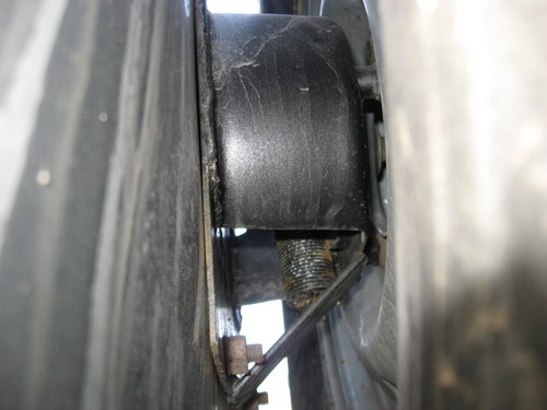

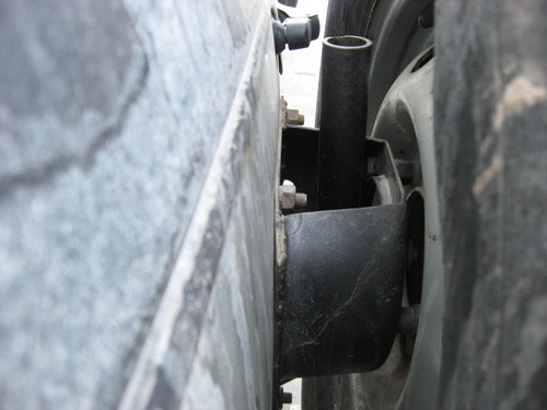

    790
  •  5083
  •  03 авг 2005, 09:06
  •  Казань
вот так вот сделали мы с Alex-505 на моем Боливаре
Банкир А в трубу, чо флаг пихаеш? И непонял чо там за резьба на нижней фотке торчит.
