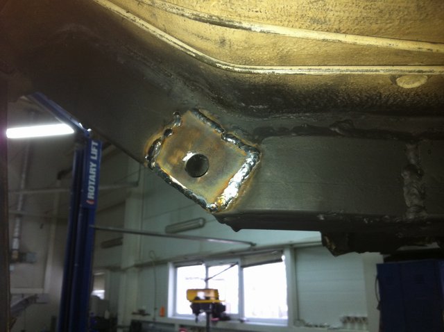

Собрали все рычаги сзади
Подвеска позволяет ломаться не кисло, но кузов и колесья ставят свои точки над "и". Что-то мне не понравилось в работе моста, поставим пружины, амы, колеса, определим ходы, тогда видно будет.
