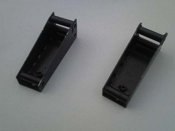

Вот такие проставки в лонжероны взяты за основу. Фото не мои. Длинну болтов не помню по месту не сложно подобрать.
http://info.auto.ru/chevy-niva/faq/article/5636.htm
ранее edikjr теперь ZloyED

ZloyED, ну короче как у КАСа

Я вставку не вставлял в лонжерон, а вставил вместо неё куски труб (в распорку) и обварил их куда дотянулся сварочник. И еще поставил дополнительный третий болт, ближе к пружине (если так можно выразиться) ,там самое толстое и крепкое место в лонжероне :
http://www.chevy-niva.ru/viewtopic.php? ... 50#3052970] Отчет о лифте, не втыкать это заразно )))
