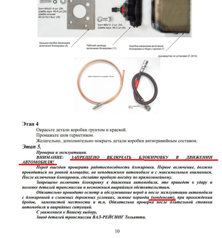

VolodyaSPb писал(а):
Чем дальше, тем фантазий все больше и больше
Вот нашел ещё "фантазёров" (спасибо @alexng , за ссылку в "Я про это") которые в своей инструкции по эксплуатации на пневмопривод блокировки УАЗа обязывают водителя проводить кучу осмотров и обслуживаний, в том числе и на "не существующий" конденсат (ниже скрин с инструкции на их сайте).
Кстати, у нас не предусмотрено отдельного обслуживания для УльтраБЛОКа, для этого нет необходимости, да и отдельный осмотр тоже не нужен. Мы сторонники , как я уже постил ранее , принципа "Поставил и забыл".
А ещё УльтраБЛОК на ходу включать можно, даже нужно, что бы быстрее диф заблокировался.
@alexng , У нас нет своего самоблока, да и не вижу смысла совмещать в одном мосту самоблок с принудиловкой, ИМХО-лишняя трата денег.
