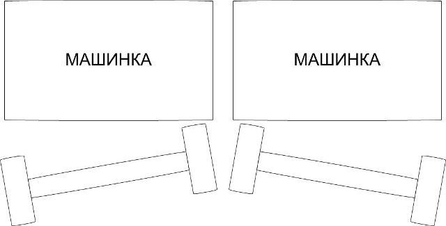

1. Я имею ввиду вот такое движение моста:
Ему А-рычаг не сопротивляется совсем и вся нагрузка ложится на нижние рычаги на скручивание оных и на их сайленты (наклоны в плоскости оси сайлента). ИМХО, но сайленты не рассчитаны на непрерывную работу в этом направлении... Причем в исходном варианте эта нагрузка лежит большей частью на панаре, и немного на тягах за счет их разнесения вдоль моста.
2. В том-то и дело, что при порванной одной тяге оставшиеся позволят ехать дальше, хоть и медленно и осторожно, а А-рычаг - нет. Треугольник с незакрепленным одним углом болтается на оставшихся двух.
3. Согласен, но только с формулировками "Нижние тяги больше влияют на подруливание, нижние меньше (но влияют). А за параллельность фланцев и движение пружин и аммов отвечают они равнозначно."
Вопрос: кто-нить еще отрывал тягу из тех, у кого А-рычаг стоит?
