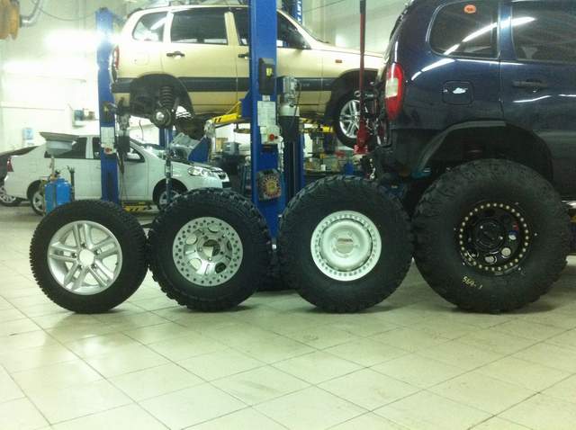

стэмпер писал(а):
_makarov_ писал(а):
Насчет стереотипов и китов -
http://www.chevy-niva.ru/viewtopic.php?t=11869
зайдите сюда и почитайте до конца, много флуда, но на все Ваши вопросы Вы найдете ответ
спасибо!читаю! но это ведь про лифт отчеты,а я лифта наоборот хочу максимально избежать.
Если оставите родные тапки, то избежите лифта. Для 32 надо очень много сделать с автомобилем переделок.
Для наглядности
Стандарт, 30, 33 и 36. Представьте свою машинку без лифта хотя бы с 30.
Даже если ты в жопе, не обязательно быть говном.
