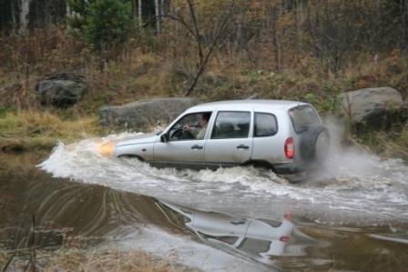

maho28, отличный способ запороть мотор набегающей волной! Я вообще без переделок ездил по броду, что буруны перед капотом было видно прям с водительского места, и брызгали в том числе на капот, а решетку радиатора вообще мочили (при уровне воды по середину молдингов). Такая переделка будет хуже штатного даже.
насчет набегающего воздуха... эффективность будет видна только после 200 км/ч, и является таким же заблуждением, как и наддув пылесосом. Сделано это для забора охлажденного воздуха, а не теплого подкапотного, особенно если стоит турба (поможет немного повысить эффективность интеркулера, если таковой имеется). Дождь никаких проблем давать не должен - в корпусе воздухофильтра обязательно есть "слив". (На случай если машину притопили (или после быстрого форсирования лужи), а потом вытащили и стали заводить). Кстати все предложенные переделки - откровенно "не одобрябельные заводом-изготовителем" - если в коробку фильтра попадет вода, то она там будет плавать вечно, например, после наводнения. Хотя с другой стороны на верхушке моторного щита воде даже в сложных условиях впринципе взятся неоткуда, в отличие от штатного варианта или варианта с засосом набегающего воздуха.
Другими, словами, если штатный шевик (заглушенный) утопить целиком (не переворачивая), то после извлечения он должен завестись.
Все рассмотренные переделки в таких же условиях могут получить гидроудар и/или мокрый фильтр при запуске, если не разобрать и не просушить впускной тракт.

твой супер аэродинамический нагнетатель 100% нахлебается воды в этом случае
а вот штатный 50/50 что проедет. "на грани". Ибо конструкция как раз спрятана за фарой и телевизором, чтобы противостоять потоку набегающей волны. Переделанный на моторный щит 100% проедет.
