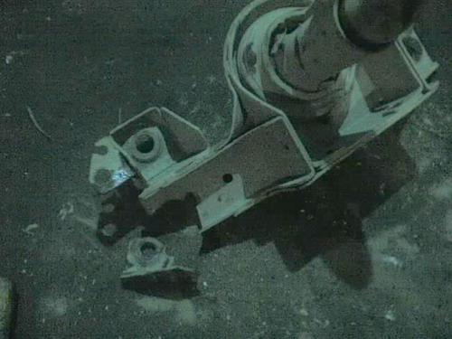

Причина в формальной, не качественной сварки верхнего, да и нижнего домика амо.
Сварка там некачественная повсюду, вернее даже не сварка а прихватка какая-то. Сварка на креплении пружины вся в раковинах и кривая.
В дорожных условиях, не разбирая подвеску и такая сварка счастье. Хорошо что так заварил.
Кстати, у вас в Карелии большинство автосервисов в выходные не работают, сварочный аппарат редкость:-(

При ремонте сварщик проварил все возможные места.
Какой чудесный сварщик!
1. Нех ставить коней и т.п. и тогда домики отрывать не будет - на штатной подвеске ничего, нигде и никогда не отрывает.
2. Тот, кто варит шнивский кузов (домики, лонжы и т.п.) - люди мягко говоря расточительные (я бы назвал их дураками). Это на уазе можно срать сваркой в три слоя - там рама толстая, а на ниве сварка по папье-маше приводет к выжиганию катафореза / цинка (куинка) / краски / антикора... И привет через годик трухлявый дуршлаг... Устриц ел.
Прошло уже 1,5 годика, все в норме. Напомню поломка была такая:
И никакого цинка в этой детали нет и не может быть.
Как Павел уже сказал деталь такую у нас так сразу и не найти, поэтому выход был один - варить.
Мне все равно, что и кто тебе варил.
Читай внимательно - я писал про кузов. И безотносительно к именно твоей поломке.

ZMei, так верхнее крепление амортизатора на этом кронштейне и находится, при чем тут кузов и его сварка?
Да, он тут в кучу собрал и кусовщину, которую конечно не желательно греть, и балки, кронштейны и рычаги подвески. :smile_bigsmile:

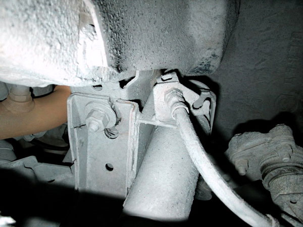

Ухтыч, на предыдущей странице оно там приварено к кузову и покрашено голубеньким :
Но Змей мог и подзабыть малость : :

КАС писал(а):
.Кстати, у вас в Карелии большинство автосервисов в выходные не работают, сварочный аппарат редкость:-(
Обычно выкладывают свои фото, выложи :smile_bigsmile:
Мы здесь обсуждаем другое.
Дак а фото и есть мои, а про сварку говорил - заводскую.
