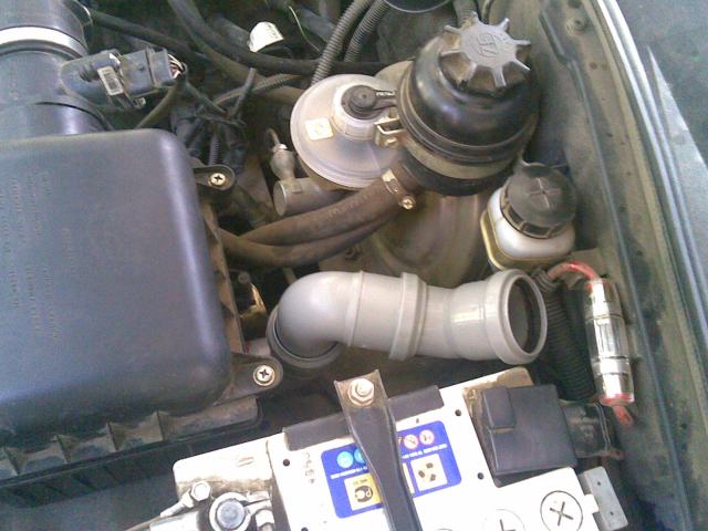

Klimaks, В том то и дело что дырок никаких!!! Тупо выводится под капотом под рамку лобового стекла, где бачёк ГУРа, и всё.
Было:
Сейчас:

Было:
Сейчас:

SenatoR писал(а):
Че за девайс..? Хоть на словах
труба идущая от воздухазаборника, к как можно более высокой точке над землей. чтоб поглубже вводу можно было безгидроудара забиратся.
Mitsubishi Pajero IV

блин : Я-то думал. Поставь лучше фильтр от уаза-патриота (бочку), у меня примерно там же выход от него, а сосет он раза в два получше, да и емкость у бочки неслабая.
Хотя, за сей девайс - однозначно +! Трубка изгибается к низу, да? Чтобы сверху не залилась.
P.S: от себя добавлю, что это точка - одна из самых безопасных под капотом, вода туда дойдет в последнюю очередь. Почему? А потому что там воздушный карман образуется, так как если уплотнители целые - крышка воздух плохо выпускает. У меня при форсировании лужи, которая волной накрывала половину лобовухи не замокла даже АКБ, хотя под водой капот был где-то минуту.

radiorus, Ну вот я и дождалсо. : Хлебнул водички немного. Намочился фильтрующий элемент, в цилиндры попало совсем немного - прочихалась, но из глушака пар шёл приличный(видеозапись). Теперь мозги полоскает холодный пуск - с первого раза глохнет. Инжекторщик уже заменил ДМРВ, будем копать дальше.
Было:
Сейчас:

interface писал(а):
ты новую дырку сверлил или как-то перевернул короб фильтра?....я хотел на подобии как у тебя сделать....только носик спереди спилить и сделать заглушку...а носик поставить как у тебя и просто повернуть его вверх.Хотя видно новое отверстие делал. :smile_cool:
