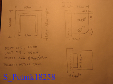

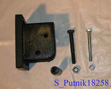

Может у кого есть что-то наподобие чертежа крепления джека за колесо? А то жаба душит за 2тыщи покупать железочку эту.
Я в ФАКе выкладывал вот эти фотки и комментарии, по ссылке найдёшь:
http://wiki.chevy-niva.ru/ChevyNivaFAQ/ ... %B8#TOC_10
