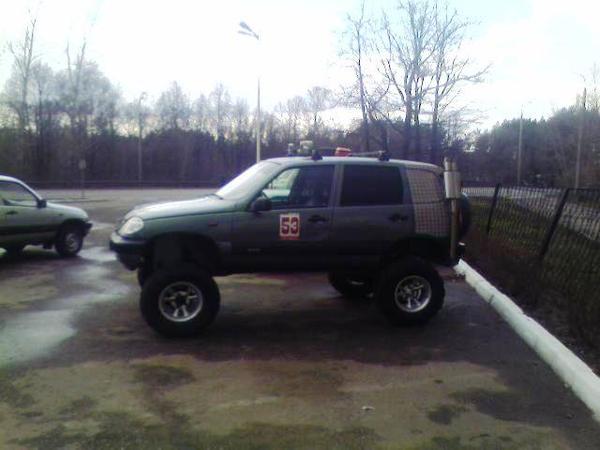

KОЛХОЗНИК, Совершено безгимморойно балка и стабилизатор опускаютчя проставками на 40-50 мм.... Дальше имхо нужно варить полу-раму интегрированую с передними лонжеронами... Имхо максимум на что можно опустить передний редуктор без опускания раздатки и двигла это 200 мм... Но это уже не имеет практического смысла ибо под те колеса что тогда туды влезут нужна совершено другая трансмиссия.... :
тип таго : Изображение
счас в наличии у мну корпус СРПМ (от извесного производителя )
и чулок ЗМ вот гдета в мае буду штонибудь мутит, мыслей много но бродят все ещё както : :smile_cool:

KОЛХОЗНИК, Ну да типа такого... Но сие по большому счету безсмыслено... Сюда уже 35 колесья втыкать надо, а низя ибо трансмисия уже держать не будет....

hard, ну вэтой конструкции ещё и огромный минус, очень смещён центр тяжести и при прохождении триальных СУ большая вероятность сделать уши.
ну а мну пока какбы цель сделать конструкцию штоб уложица в 31-32 колёсья с минимальными потерями и максимальной нодежностью ( понижайки, движок, эт другая тема)

KОЛХОЗНИК писал(а):
hard,
Изучал сей авто после успешного (дошел до финиша, но поскольку его опредилил чуть ли не ТР3, то не занявшего хорошего места) прохождения осеннего "Региона-64"... знатная каракатица :smile_nod:...
