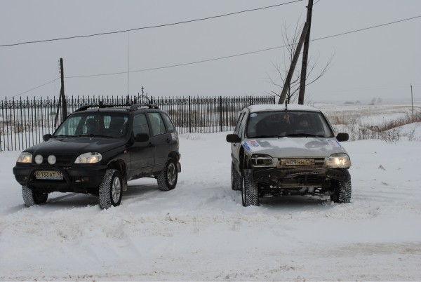

Вот такой вид у машины сейчас. Перед-Штыр,с отрезом 30мм кусочка
зад -родная пружина с резиновой усиленной проставкой

Да неее! Надо просто чашку выравнивать,тогда пружина прямо будет стоять .Но опять при этом морда будет еще выше.

cКИФ, А какой размер резины ?

Serg_iz_Kolomny, 215/65 R 16

Чтобы внутренний отбойник не тер о пружину перед установкой последней
на клык одевается труба метра 1,5 и легким движением отбойник принимает нужное положение.

cКИФ, вот у тя машинко тожа смотриццо как ракета на взлете - морда явно выще зада.... не по фэншую.... :

cКИФ,
Во, то что доктор прописал :smile_bigsmile: (для меня)....
Тоже надо учесть...., не забыть... :smile_bigsmile:

Ага это точно! А еще кувалда рулит,но это более зверский способ :

McLOUD, А по мне так не критичпо. Но зад немного приподнему после усадки переда.
