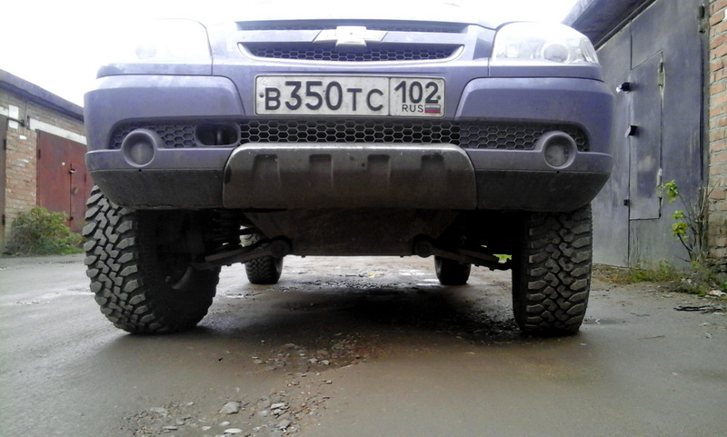

Изображение Изображение Изображение
Завожу - трактор! Вроде не трактор делал, а все равно трактор!
Осмотрелся - все ясно. Болтик насоса контиционера (или че это за балда, я точно не в курсе) зацепился за экран. Ну я его лопаткой сковырнул - дурундеть перестало. Но, как я и предполагал - расстояние близкое - на дороге проявляется. При трогании как будто маслы трещат, на средних оборотах при наборе - трактор, а при кочках как будто на одних дисках едешь. Короче пильну я там.

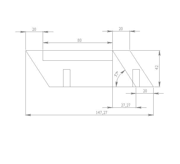

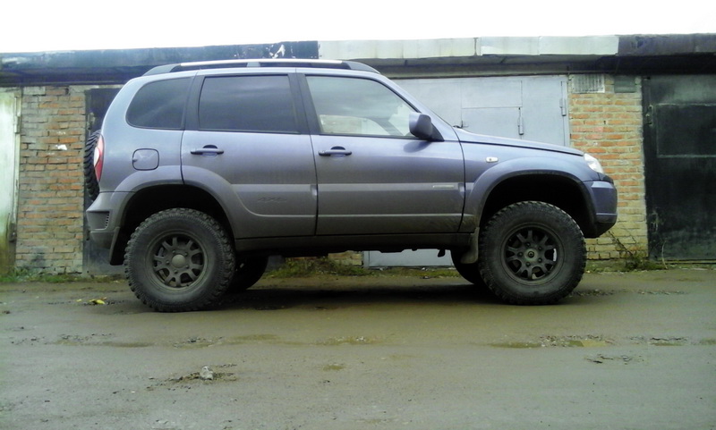

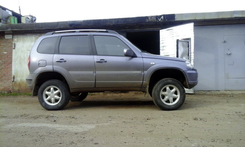

Простенькие ознакомительные чертежики выполненные от балды:
Изображение Изображение Изображение Изображение
Последние два делались просто для расчета, так что не обращайте внимания куда дам болты смотрят. Везде сверлятся отверстия и в одну сторону вставляются болты.
