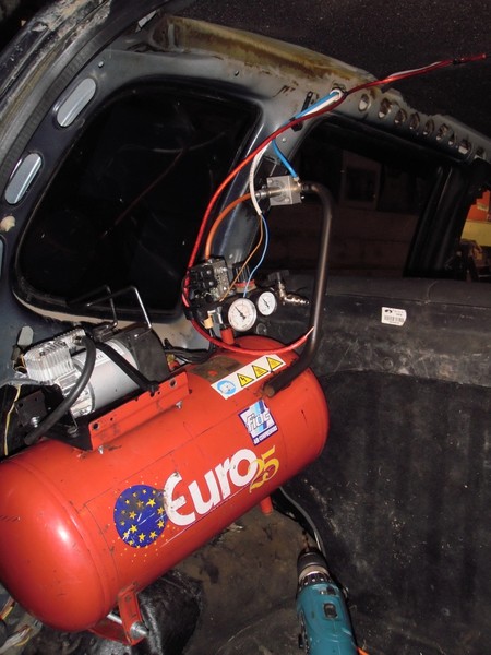

ну вот мой наборчик в передний мост
КОЛХОЗНИК, поделись, как будешь пневмосиcтему собирать? Видимо с использованием беркутовского комплекта для подключения ресивера?

yganin, завтра поеду за переходниками.. потом опробую получится замутка выложу фоты.. вкраце Беркут 17, и ресивер от бытового компрессора литров на 15 :
Беркут бы поболе, иначе большие колеса качать ДОЛГО..... :smile_bigsmile: Один 37-й Боггер 25й беркут с 0.2 до 2.2 качает примерно 15 минут....... : В ощщем, накачаться после гонки - история минут на 50-60....... :
1. Ставь ресивер так, чтоб можно было сливать конденсат
2. ЗАРАНЕЕ ввари пробку в нижней точке ресивера, чтоб сливать конденсат......... :smile_bigsmile:
а то колеса будут тяжелые. от воды........ : : :
3. Автоматика подойдет любая водопроводная (на гидроаккумулятор), подкрутишь вкл/выкл, как надо....
4. Уточни, какое давление нуна для блокировки. Иногда имеет смысл сделать в пневмосистеме отвод для определенного потребителя с отдельным регулятором/манометром, и настроить так, чтоб давление в отводе было постоянным и настроить порог запуска компрессора по давлению большему, чем давление потребителя (ну, ты понял : )
4. Трубки и фиттинги для пневмосистемы: http://www.pneumax.ru/production/6/50/29/ проверено на себе
5. чо еще непонятно - спрашивай...... :smile_bigsmile:

Glu,
Вить, спасиб конечно... но вот както так...
215 муд накачал до 2х очков за сикунд 30.... буду ещё тестировать.. так как ссыт везде... :
да и при всех утечках Беркут балон с 0 до отсечки в 8 очков. качал 15 минут... но нагрелся зараза.. с другой стороны мы им четыре колеса подкачивали но точно больше 30 минут..

КОЛХОЗНИК, а кран то где???

Glu, крана там тва и выход ещё под один. седня была проверенна работа солиноида ..кторый работает на клапан принудиловки.. работает зачётно.. терь буду собирать редуктор и ещё раз проверять.. тут проста фотки малость устаревшие... кстать управление (кнопку) сделал по массе..
остальные фото позже... плин мелочёвка разная обременяет..

КОЛХОЗНИК, какой соленоид??? Что это за система вааще? У нас все кранами управляется, никаких соленоидов!..... :
