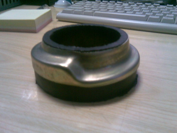

Согласен, у меня пружины и проставки под шаровую от Руста стоят. А проставку под пружину (вот такую)
планирую поставить, чтобы скомпенсировать просадку пружин под действием силового бамперошвеллера... :smile_bigsmile:

n666, я по юношескому максимализьму сначала воткнул проставки под чашки ПЛЮС вот енту проставочку, ну и естественно проставки под шаровые 35 мм :!: :!: , так пружины родные изогнуло так, что они внутренней поверхностью стали за клык цеплять, вернул родные резинки на место! У тебя проставки под шаровые сколько мм? я практически уверен, что ты мою ошибку повторишь!
