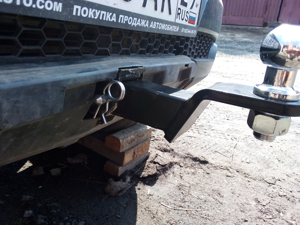

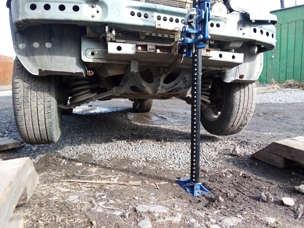

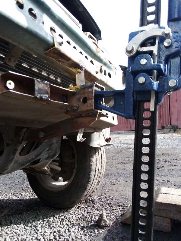

Всем привет! Вдохновленный идеей уважаемого Ломоносова, и будучи земляком Ломоносова великого, решил изготовить себе кронштейн для апмординга. Предыстория такова, что злые редиски сперли плиты с леспромхозовской дороги, по которой я всю жизнь ездил за грибами, создав тем самым проблемы. Но нет худа без добра, хуже дорога - меньше пузотерщиков - больше грибов. Итак решил сварить кронштейн ИСКЛЮЧИТЕЛЬНО для выкидывания машины из колеи джеком за морду (сзади фаркоп под квадрат, но это уже другая история). Лебедку ставить пока не планирую, ибо владею ЛР-1,6.
Заехал в пункт приема металлолома, за символическую сумму набрал обрезков профилей и в гараже сварил искомую железку. В отличии от варианта Ломоносова, который приварил вверху квадрата кусок арматуры для цепляния клювом джека, лишив таким образом себя возможности вставления стандартного квадрата 50х50 в дырчонку, я изначально сделал дырку выше на толщину этой самой арматуры. То есть квадрат превратился в прямоугольник 50х62. К верхней стенке в начале и в конце были приварены два куска шпильки на 12 мм. Такое решение позволило и цеплять клювом джека непосредственно за кронштейн, не боясь что машина соскочит, и вставлять в кронштейн любой девайс с квадратом 50х50 мм.,будь то кронштейн лебедки, либо фаркоп. Для пущей крепости приварил к квадрату тягу, которую соединил болтом М12 с тягой приваренной к штатной защите. Не очень оно там крепкое, но все-таки какой-никакой плюс к крепости. Болтовое соединение позволит снимать защиту без лишних хлопот. При установке пластикового бампера пришлось немного по месту подрезать железо, но в целом кронштейн почти не изменился. Отдельный респект уважаемому Ломоносову за идею тяги идущей от квадрата вверх на усилитель бампера. Для лебедки может оно и не очень, а для джека - самый деффке огурец!

Дык, Ваша тяга должна на сжатие работать и, имхо, просто полоса для этого - не лучший вариант... туда бы распорку из профиля, как я себе и сделал. и еще, крашбокс к балке распорками привязан? если нет - тоже настоятельно рекомендую, ибо крашбокс штука нежная, одна только распорка на усилитель бампера - маловато будет.
растяжки есть заводские - 21230-5000240-00-0, но ничего военного в них нет - кусок профиля и пластина. вот пример https://www.drive2.ru/l/522152025790611925/ рекомендую на балке сделать второе ухо для крепления распорки, думаю, по месту поймете о чем речь, если непонятно - спросите...

Тяга на усилитель бампера у меня из уголка 25х25. Может на фото плохо видно.
Крашбокс к балке распорками не привязан. Как это сделать? Если можно ссылку или фото.
И основной вопрос теперь, Дырявить губу или нет? Подозреваю что на техосмотра лучше бы такой штукой не светить в свете грядущих ужесточение... Наверное не буду...
ее дырявить не обязательно, достаточно продырявить сам бампер под накладкой (накладка на саморезах и защелках). по поводу техосмотра - есть заводская деталь - кронштейн крепления лебедки передний 00001-7504703-00-0 от LE, LE+. когда стоял выбор, быть переднему кронштейну или не быть - у меня было два варианта, изобразить самостоятельно или купить готовый. остановился на промежуточном варианте - готовый (что-то недорого от в 15 году стоил) + доработка - распорка на усилитель бампера. у меня губа (средняя часть, которая под накладкой) вообще предыдущим хозяином была оторвана, крепится на нейлоновых стяжках.. замучался туда-сюда ее ставить, расходовать стяжки, вот уже года 3 катаюсь без средней части, ни разу ни у кого вопросов по поводу кронштейна не возникло (он не торчит за бампер), а даже если бы и возникло - вполне себе каталожная запчасть, рекомендованная ЖМ-Автоваз...
ссылку как это выглядит в заводском исполнении дал выше. тут на форуме уже обсуждались эти распорки, https://www.chevy-niva.ru/n/viewtopic.p ... &start=500 тут мое исполнение. на балке присутствует одно ушко с гайкой для крепления распорки, желательно приварить второе, просто с отверстием под болт.
