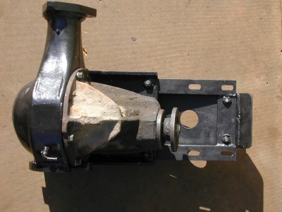

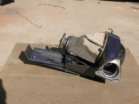

Готова принудительная блокировка в передний редуктор. Это уже третий вариант сего девайса. Впереди испытания.

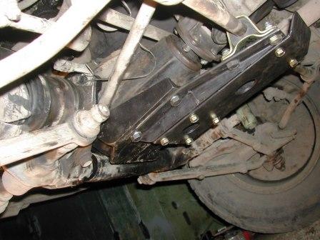

Однако есть нюанс по блокировке переднего моста: изготовитель предлагает свою конструкцию переднего редуктора, построенную на базе редуктора заднего моста, т.к. корпус переднего редуктора силуминовый, то в тяжелых услових он запросто может треснуть. Его конструкция замечательно подходит для обычных Нив, а вот у Шевроле-Нивы нижняя крышка редуктора крепится ещё к стабилизатору, поэтому, возможно, данный вариант нам не подойдет.
В чём проблема? Если квалификация производителя позволяет делает корпуса РПМ из задних мостов, то для Шнивы дополнительный кронштейн не в силах изготовить?
Вот такой например:
http://wwwboards.auto.ru/chevy-niva/18561.html
Восхищаюсь твоему упорству! Судя по инфе форума, больше года колупаешься:-).
С нетерпением ждём результатов тестов и твоих предложений по установке. Желающих много будет:-) Смогёшь?

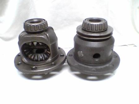

Относительно конструкции блокировки дополнительно могу сказать, что включение происходит за счет пневмопривода, а выключение за счет пружины. В настоящий момент отработана блокировка заднего моста. В комплект поставки будет входить блокируемый дифференциал, все трубочки и шланги, компрессор и т.д. Для установки необходимо будет вытащить стандартный дифференциал и вставить блокируемый, просверлить дырку в корпусе редуктора, протянуть шланги, установить компрессор и т.д.
Со слов изготовителя блокировка хорошо себя зарекомендовала на спортивных соревнованиях.
По поводу блокировки переднего моста могу сказать, что идет доработка корпуса редуктора, хотя конечно можно пойти более простым путем - воткнуть принуд. блок. заднего моста в стальной корпус переднего редуктора, изготовленный KEROSINOM:
Стандартный дифференциал и принудительно блокируемый:

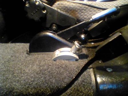

Рычаг управления принудительной блокировкой в Ниве:

блин все хорошо - только вот рычаг убил... Ну неужели не было ничего посуразней? ну или в черный цвет хотя бы красить...

На Призыве мой вариант влокировки выдержал приличные нагрузки, зато не выдержал силуминовый корпус. Вывод: в передний редуктор ставить принудительную блокировку нужно только со стальным корпусом. Стальные крышки - это всё от лукавого, я поставил - не помогло. Слабое место - именно корпус редуктора в зоне левой стенки подшипников ведущей шестерни. Под нагрузкой её выдавливает очень часто, что собственно у меня произошло, в результате главная пара на выброс, а в случае если установлены главные пары с передаточным числом 4,7 и выше это может обернуться приличными затратами на покупку новой пары если такие ещё будут в наличии.
Стальной корпус редуктора у меня уже готов, осталось приварить к нему крепления к стабилизатору а-ля Керосин и поставить на машину.
