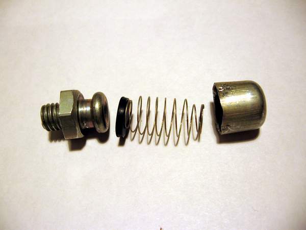

Вот купил и разоброл сапун заднего моста:
Как бы на штуцере шланг понадежней закрепить?

Думаю, что на освободившийся штуцер удастся натянуть шланг и закрепить хомутом.

А в переднем мосту такой же? Или наглухо заделан?

А обязательно трубки тянуть в моторный отсек ?
Я читал что можно на свободный конец надеть камеру от футбольного мяча и запихнуть её в лонжерон. По крайней мере так можно сделать с сапуном заднего моста.

glin, а чем плохо тянуть в моторный отсек? хомутиками к тормозным трубкам и усе :smile_bigsmile:
В переднем мосту прикольно сделано. Резьбы нету, просто так вставляется :
дотянул до аккумулятора. Понадобилось ровно 5 метров шланга.

еще в КПП и РК есть сапуны. Но до них че-то лениво лезть.

Шланги на сапуны - это, конечно, хорошо, но к сожалению, как показала практика, совершенно бесполезное дело...
У меня все сапуны были выведены под капот (сначала был опыт с гандонами в лонжерон, но они быстро рвались...). Причем в герметичности и надежности креплений сомнений не было - ухватившись за шланг можно было спокойно поднять и держать на весу раздатку или коробку.
Первый же выезд в говны показал полную бесперспективность данного конструктивного решения - в агрегатах присутствовала вода.
Полет инженерной мысли не прервался и была предложена идея принудительного наддува воздуха в агрегаты, но в силу технической сложности (требуется установка ресивера, контроль за давлением), а следовательно и ненадежности, решили, что менять масло после каждого погружения значительно проще.
