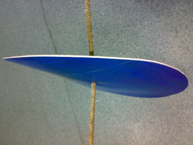

Недавно лопнул трос,повредился бампер(https://www.youtube.com/watch?v=UQ4kCXNW1tk&feature=youtu.be):думаю про гаситель троса,чтобы трос при обрыве не летел так как на этих видео:
https://www.youtube.com/watch?v=gHJp4h79OTE
https://www.youtube.com/watch?v=iEacINdpJc8
Кроме фуфайки торговля предлагает готовые решения-утяжелители ,чтобы трос быстрее падал на землю и не долетал до машины,но они дорогие:http://4x4shop.ru/shop/shop.browse/422.html
Вот думаю ,если из подручных средств вырезать плоскую шайбу диаметром 320мм,толщина 2мм,материал б\у офсетное полотно (представляет из себя прорезиненую ткань) в количестве 3шт. и закрепить их одну посередине,а остальные на концах троса перед шаклами,чтобы они служили аэродинамическими тормозами для оборвавшегося троса (типа тормозного парашюта на реактивных истребителях).А может быть кто нибудь,кроме фуфайки,ещё чего использует???

Вот думаю ,если из подручных средств вырезать плоскую шайбу диаметром 320мм,толщина 2мм,.. чтобы они служили аэродинамическими тормозами для оборвавшегося троса...
Маловато будет! :smile_wink: Надо 325мм и 2,5мм! :!:
Шутка юмора, канеш, но, если серьёзно: Скажи, откуда взялись именно такие точные размеры? :

aku54aku54, берешь покрышку от мопеда (тачки, маленького лисапеда). Туда можно положить что-нибудь для утяжеления. Задуть пеной. Обязательно изнутри покрасить. Готов гаситель. Можно сделать совсем круто - тросик, сварочный зажим - и не будет по тросу елозить. Только, если трос - это та веревочка на фото, зачем ей гаситель?
Это этап моделирования = размеры от потолка;пока это только идея...........

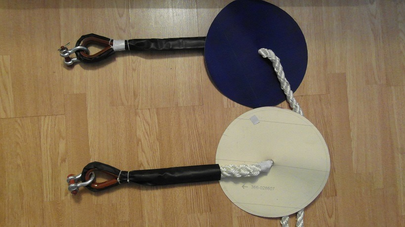

Закончил делать трос:
http://www.chevy-niva.ru/viewtopic.php?t=13712&start=170
Пока гаситель троса выглядит вот так:
Впереди лето = будем испытывать мой гаситель,думаю это лучше, чем фуфайка или всякие покрышки.
