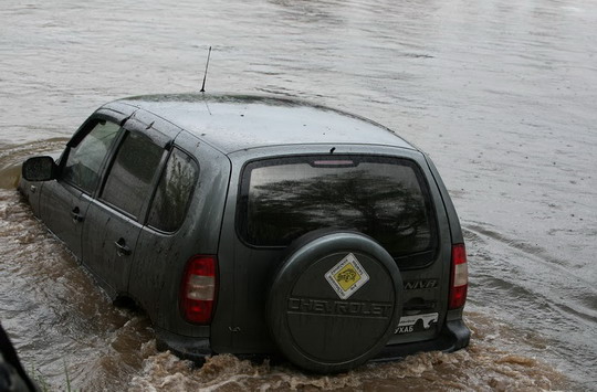

подскажите.. поехал специально в брод.. -набираться опыта. езда через речку глубиной почти до верха фары. воздух на стоке.. - вообщем в одну строну прошёл красиво, на обратной остановился у берега, вода попала в цилиндры- гидроудар не схватил, но остановился под горку- задний бампер утанул почти до низа задней(5) двери, и по передние двери... - стоял так минут4-5. вытащили, - снял фильтр, выкрутил свечи, включил продувку, (струи воды улетели), собрал всё обратно и завёлся.. вчера вынимал коврики и заметил что сырые, пока был в боде через двери и капли не попало... , не долго думая скинул задние сидения, кавролин снял и был шоке - под штатной шумкой(шерсть с битумом) практически сухо а в самой шумке ведра воды.. вообщем пришлось в салоне оставить только крышу и торпеду... вынул просушил.. теперь вопрос - это после брода так - за сколько вода может поступить во внутрь? - я так понял через лонжероны.... и за время при проезде через речку длиной 10 метров - вода попадает в салон? а то готовлю воздухан к броду 2.
всё это нужно для опыта и для понимания на что своё авто спасобно... (говна, трасса, гонки, дрифт освоил) а вот в броду не побывал...

* * * AS * * *, вода под ковриками могла оказаться и гораздо раньше и в этот раз.
Зависит от глубины погружения.
Не забывай, что в арке заднего колеса есть отверстие в салон для вентиляции.

Вот меня всегда удивляют люди, которые лезут в брод со штатным воздуханом - неужели так сложно открутить крышку с фильтра, развернуть ее в сторону клапанной крышки, а фильтр временно положить в салон? Или нравится играть в лотерею и высасывать воду из цилиндров?
* * * AS * * *, специально в брод набираться опыта надо - оно, конечно, хорошо, но воздухан лучше поднять и проверить масло в редукторах на предмет эмульсии :

Вода в салоне может оказаться сразу. Я зимой тонул в речке - вода в салоне была по щиколотку, то есть обувь заливало полностью. Воздухан у меня поднят к аккумулятору, сапуны не выведены, контроллер не изолирован, лифта нет, МЗ на штатном месте. В воде просидел более двух часов - кроме промокшего салона и ног других траблов не случилось - в мосты вода не попала, ничего не залило и не замкнула. Чтоб определить уровень - сядь в машину и отмерь уровень "по щиколотку" (по косточки) - если так зальет, то проблем никаких.

Уппитый ап стенку, у меня при форсировании бродов глубиной около 70 см (с поднятым воздуханом) в задний мост вода набралась - эмульсия была. Хотя других проблем не было. Так что насчет залива водой я был бы осторожнее. Если сапуны не выведены, то затяжные броды приводят к попаданию воды в мосты.

Смельчаг в брод со штатным воздуханом. У меня вода набирается в дверь :smile_nod: но на коврик не попадает. * * * AS * * * может у тебя уплотниьели плохо держат. А сапуны не панацея бывает всё равно трансмиссия воды хлебает.Изображение
