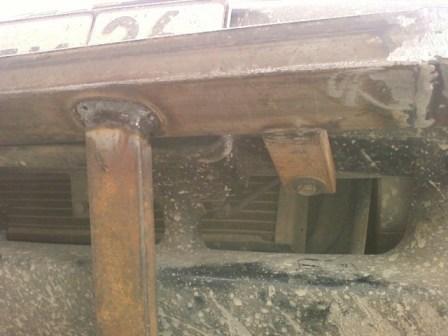

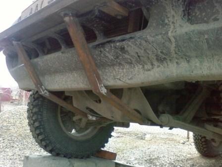

Для поднятия передка приспособил вот такое сооружение из профилированной трубы 60х40
предворительное тестирование показало надежность конструкции, колеса отрываются от земли, ни чего не скрепит и не деформируется

А возле радиатора ты к чему прихватился ?
Што то я не въеду... на последнем фото в куду болтик прикручен ?? штатных там вроде дырок никаких... токо сопливый кронштейн под гудок...

Holg, там крепится пластиковый бампер на болты М6, я резьбу М8 нарезал и прикрутил
Сообщение Добавлено: 22 мар 2009, 20:18
@lex-26, хм.... прикольно, конечно. я так понимаю, точно к тем дыркам крепится, что и кенгурины? ИМХО - если за углы трубки будешь джечиться - перекосит конструкция. Хотя может и нет... Тести короче.

@lex-26, Вот если честно, то не вижу в такой "конструкции" ни функциональности, ни мало-мальской эстетики.С такой штукой даже не стал бы на дороги выезжать перед народом.Если подход к подготовке машины "рельсовый", то можно просто бампер снять с усилителем и швеллер приваритьИ вообще все нафиг обрезать-отпилить и трубами или профилями заделать.

Panzerfaust, на звание мис вселенной не претендую, а вот функциональность этой конструкции больше чем у
:? возможно тебя ввели в заблуждение ржавость конструкции и ракурс фотографий
