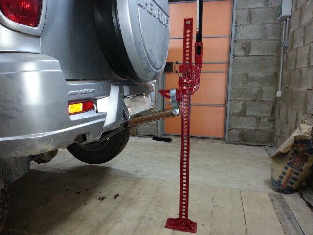

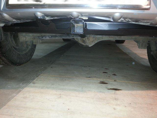

Дошли руки до фаркопа и хайлифта. Объехав близлежащие магазины и обзвонив московские магазины в наличии со съемным шаром нашел только неразборный фаркоп от F-Design Изображение
Все остальное на заказ и через несколько недель.
Пришлось взять его.
Все отверстия совпали, розетку не ставил, бампер не подрезал (просто подогнул).
В связи с тем, что место под квадрат находится сильно под бампером, подставить HiLift не представляется возможным.

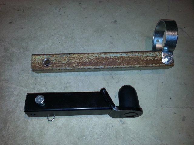

Был изготовлен переходник из квадратного профиля, трубы и купленного когда-то по случаю набора крепления для качелей.
Результат на фото.
При подъеме бампер слегка подгибает (примерно на сантиметр), видно фаркоп пружинит в осевом направлении (плечо подъема получается большим).
Для "бытового" применения сойдет, но для покатушек его, пожалуй, надо усиливать.
Результат на фото.

усливать однозначно где полоса согнутая
и трубу, если 50*50, за которую джечить можно просто под углом 45 отрезать чтобы клюв хайджека заходил...

На сайте GM в разделе Внедорожная подготовка показанны фотки, на которых поднимают РШНГ хайджеком за кронштейн крепления лебёдки передний, и за ТСУ с универсальным креплением «квадрат в квадрат» 50 мм. Возникли вопросы: ...
Поднимать за ф-дизайновский ТСУ можно если он старого образца.
Новый ТСУ для этого не предназначен. Новый ТСУ я бы даже не стал использовать для дерганья. Если попробуешь посмотри внимательно что станет с креплением в кузов центральной трубы.
Поднимать за передний квадрат тоже можно, но в идеале этот квадрат должен быть нового образца (усиленный с растяжками) или старого но с установленной защитой которая крепится туда же и добавляет жесткости. Правда даже с защитой старый вариант будет немного играть.

деинстолировал 2 ТСУ за которые дерали умельцы, результат в одном точки крепления центральной трубы в топку поперечина в топку, во втором сервисмены в автосервисе просто непоставили болт :
а так лучше силовика ничего не придумали

Его нужно кардинально усиливать, иначе можно погнуть зад кузова.

Да... Прикинув объем, по ходу проще купить другой, а этот выкинуть...
