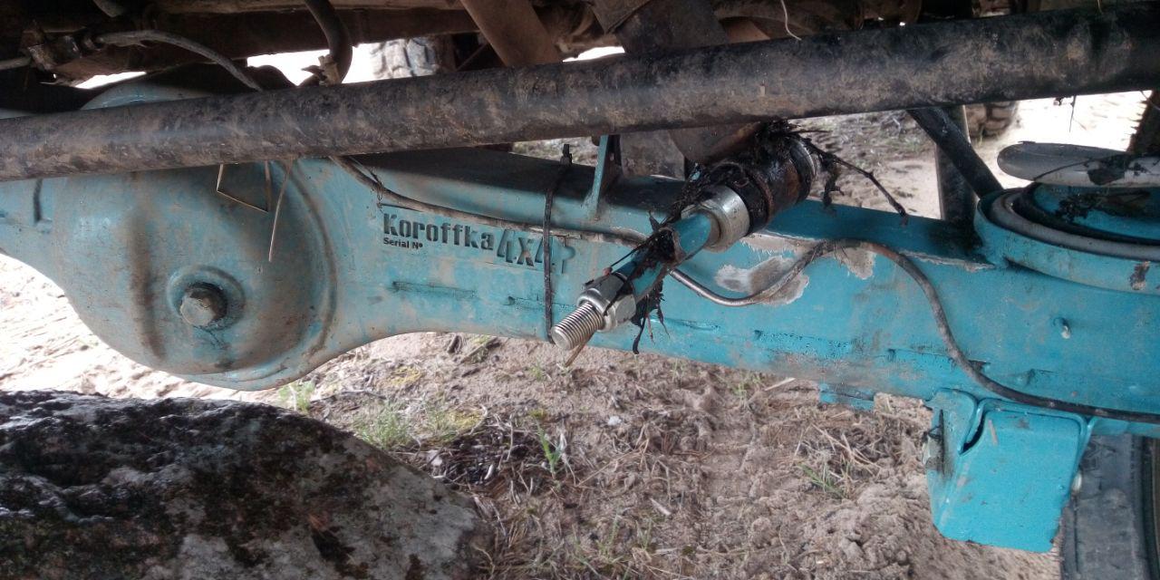

Ужас.. Неусиленная штуковина отвалилась. Гарантия?

эта втулка - его ноухау, вместо стандартного уха. оооочень тонкая, оборвало на тестовом выезде.
прислал ему эту фотку - согласился что гарантия и взялся выплатить 500р (очень ищу сервис где за 500р хотя бы ворота откроют)
но когда я сообщил что оторвались уши на обеих сторонах, и нет шпильки тройника тормозов - пропал и не общается со мной :smile_bigsmile:
приварили втулки от сайлентов задней балки логана - держатся :)
