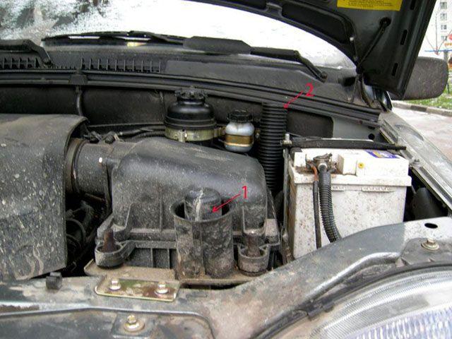

Slipeer, а фото можно? Хочу определиться, выводить из имеющегося отв-ия и разворачивать патрубок или глушить штатное и вырезать новое напротив :?

Holg, а ключик для сбрасывания клемы с АКБ "в случае чего"? фоту покрупнее можно?

Такой ключик?
http://www.niva-faq.msk.ru/raznoe/prikol/ched.htm

Cтасян, А чо там сыматькрупнее и так все видно... Обычный рожковый ключ 10х13, + кусок полиэтилена от плотного файлика для бумаг... сложен пополам внутрь прлеплен кусочек двустороннего скотча, обернут вокруг ключа и краем - на саморез бортика... пара надрезов по сгибу, чтоб легше выходил клЮнчик... вот собссно и фсе... срывается легко.
Так ужо третий год болтается...

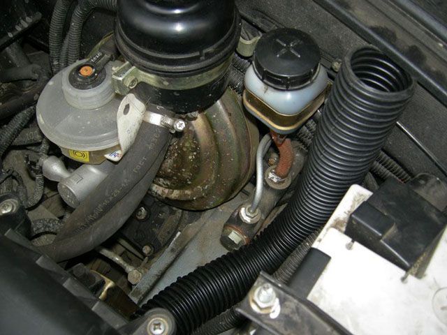

Я отказался от сантехприблуду по эстетическим соображениям!!!И приобрел в магазине резиновую гофру от Калины,развернул нижнию часть воздухана обрезал торчащий носик,однучасть гофры закрепил на месте спила а оставшийся кусок носика закрепил с другой стороны гофры и закрепил сию конструкцию между воздухоном и АКБ
