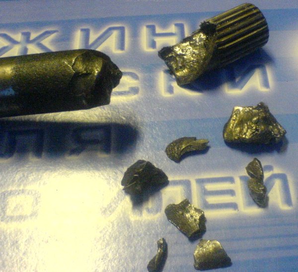

Вадим_НСК, откатал я на Валрейсинге, разрушенный в гараже валяиться... две полуоси на минуз.... счас на ДАКе уже правдо втором, день и ночь :!:
А что произошло? Сколько он прошел? Каковы симптомы помирания?

Вадим_НСК писал(а):
Лопнуло вот то кольцо
а поломанной полуосью
разбило крышку самоблока и лопнула снутренняя обойма подшипника дифренсала..
в диагоналке он неработал.. а срабатывал как то странно вощенм мог раскрутить колесо и птом защёлнуца при малейшим соприкосновением с грунтом ( ну тип в раскачку)
ДАК работает лучши..
