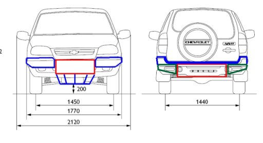

Сам сейчас не могу делать , но вот идея бампера - красным цветом , это моща железо с крепежками к раме, всевозможными отверстиями с резбой для крепления лебедки и всякой навесной хрени. Синим и зеленым - всякая навесная хрень из более тонкого металла чтоб если дерево задел (многия здесь любят по джунглям лазить) то навесная хрень погнется а раму не поведет. задний бампер интереснее будет делать так как изгибов там до туевой хучи.все хитроизогнутые железки можно изобразить из профильной трубы путем надрезов и сварки (можно юзать картон в качестве шаблона, чтоб проще было смотреть в каком месте трубу надрезать). при этом если "каменный цветок невыходит", то навесную железку можно переделать, поменять. отсель вывод что главное грамотно сделать мощевую часть бамбера с грамотным расположением всевозможных отвестий для лебедок и навесной хрени. если кто любит встречать дерево влоб то можно к мощевой части прикрутить изогнутые листы (у УАЗов сзади пару такиз привернуто). Вот собссно идея..
[url=http://www.autometric.ru][img:63eef8d54a]http://www.autometric.ru/lines/dub3000.gif[/img:63eef8d54a][/url]
Сообщение Добавлено: 01 мар 2008, 05:05
  •  38
  •  08 июл 2007, 14:10
  •  г.Вольск Саратовская обл.
....пластины после поездок поджунглям можно открутить и спокойненькоездить по городу..... а сзади если неохото сильно мудрить с профильной трубой можно прикрутить пластик от реального бампера (если не жаль резать)
