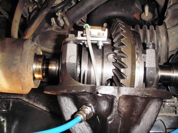

КОЛХОЗНИК, кстати G - обозначается цилиндрическая резьба, R - соответственно коническая.
По поводу того как ставить - по инструкции или как проще - тут уж каждый сам решает. Лично мне было лениво ехать и искать метчик на 1/4 дюйма... Вариант с тормозной трубкой самый простой, ещё есть вариант с двумя выточенными с нуля гайками, зажимающими корпус редуктора.

fanngorn, ну токарь спрашивал по поводу резьбы, так как сказал в мосту под пробку унас коническая.
ну что проще поглядим , я так сказать первый раз с такой весчью работаю ... носцукоинтересно :
а я как дурак поехал и купил мечик на 12 с шагом резьбы 1\4 : и то с трудом нашёл : ну и ладно в хозйстве мож пригодится :

вощем собрал я всё это . осталось ток в мост внедрить.
сробатывает : :
много времяни ушло на мелочи , типа электрики,
умня управления по массе, а кнопки с индикацией разные, есть с лампочками . есть с светодиодами, причём разной полярности..
но всёж я эт дело осилил, при включённом зажигании используется свободный светодиод, ХЗ чё это за пиктограмма, но мну паказалось что вполне подходит под принудиловку :
единственное что мня беспокоит. эт четырёх сателитный диф, как то он закусывает через несколько оборотов,: . мож притрётся со временим :

КОЛХОЗНИК, Сергей, как я и говорил при передаче блока, из-за того, что пришлось поставить потолще опорную шайбу под полуосевую шестерню, т.к. в наличии не было более тонкой, получился небольшой преднатяг и вращаться шестерни внутри дифа могут поначалу туговато в каких-то положениях. Сейчас более тонкие опорные шайбы есть, поэтому можно либо поставить потоньше шайбу, либо поездить немного, буквально за пару выездов вращаться должно всё легко. Ради эксперимента я ставил поношенные шестерни в твой диф при сборке, на старых шестернях всё вращалось легко, а новые туже вращаются при некоторых положениях.

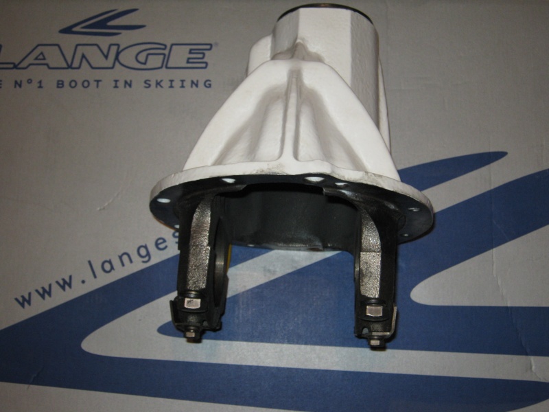

dinafit писал(а):
Так как полуоси на 24 шлица я не на шёл =( начинаю собирать из заднего передний мост
Покрасил картер
Внутренние шруса на 24 шлица наружные на 22 шлица
стальной корпус РПМ уже приобрёл :?:
а нафига наружные то на 22 шлица, иль у тя Обрубок древний, де хилая ступица на 22шлица :

КОЛХОЗНИК, можно вопрос? ты как корпус редуктора от классики захреначил на ШНГ? они-ж разные вроде? или у тебя весь задний мост менял? :
Ты будешь (не)приятно удивлён, но от классики много чё подходит на машину с наклейкой "шевролет". Включая РЗМ. :
1,9 суперфеншуй, РК 3,15 синхро, крест от КПП, белкарды "-04", ГП 4,78, ЗМ из норм. стали с п/о 24шл с двухрядниками и валрейсом/ПБД, СРПМ с ПБД и правильными "палками" приводов, 33" БФГ. Ну и мелочи типа ВУ от ФАМ-1, ивеками и ступицами мвн и т.д.
