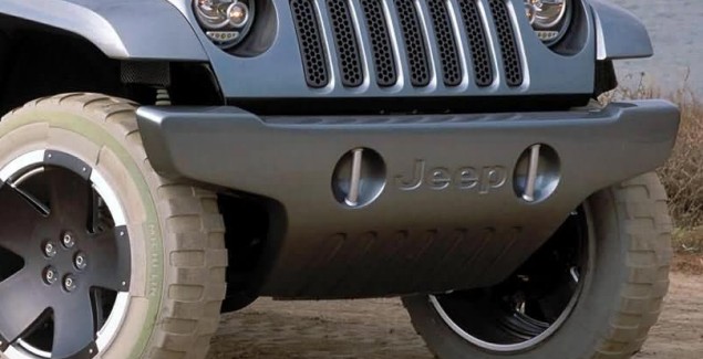

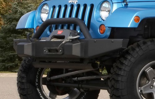

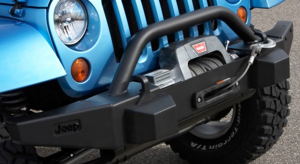

самые яркие примеры силовых обвесов можно подглядеть у jeep и hammer. при этом, если руки зачешутся, то будет определенная цель :smile_nod:
вот примеры jeep
сдесь можно подглядеть прикольные отбойники и труба выглядет как-то не навязчиво...

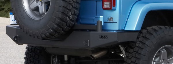

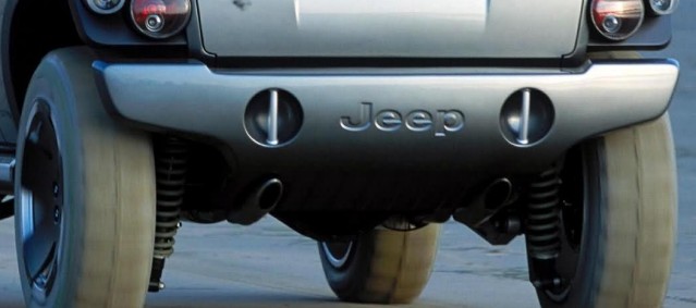

сзади надо думать...
самое простое - одни крючки и лебедка
трудновато будет такое изобразить

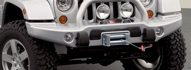

а вот сдесь можно подсмотреть подобие лыжи
