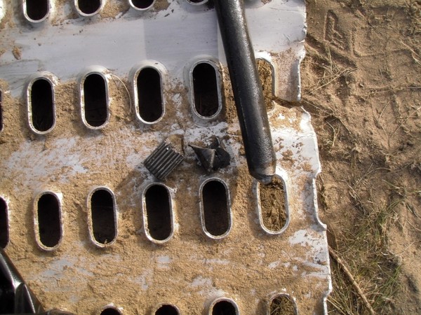

вошем сгонял на Братину Трофи покалбасится да и испытать новую защиту, ну и как обесчал дал просраться самоблоку.
когда порвал полуось чётко непомню, проста в один момент штурмана сказали , что роет ток одно заднее колесо...
сразу мысль..
ну раз не стал ток переднеприводным значит, накрылся самоблок, так как трещать он стал очень часто...
но вскрытие показало что ДАК цел , а вот полуось тютю..
Изображение,
Изображение,
на Валрейсинге при обрыве полуоси , а рвал я их на нем два раза, то ехать можно было ток на блокировке дифа, с ДАКом ехал как обычно ток постоянно крутило левое колесо.....
счаз уже сделал вывод что большие нагрузки новый образец ДАКа выдерживает оч даже хорошо.. и даж с оборванной полуосью одно колесо всёравно гребёт чётко...

Ну вот опять...
Плохо в грязи- надо ставить блокировку.
Поставил блокировку- рвёт полуоси, надо вынимать самоблок.
И так далее...
А существуют варианты, с самоблоком и с целыми полуосями, или на колесах с таким протектором это нереально?

Andrey-ufa писал(а):
Ну вот опять...
И так далее...
Любой тебе скажет ЧТО ни втыкай в машину - ездить будешь на пределе запаса прочности узлов, только в реальных условиях поймать грань этого предела сложно, и когда проскакиваешь - хлоп и чонть поломал!
врядли, нужна принудилка.... раздатка ведь ломается намного реже : а в ней принудительная блокировка
