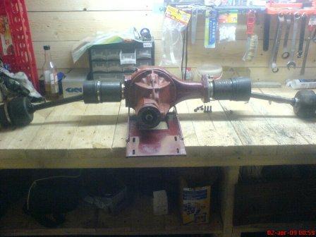

KorSAr_055 писал(а):
КОЛХОЗНИК, можно вопрос? ты как корпус редуктора от классики захреначил на ШНГ? они-ж разные вроде? или у тебя весь задний мост менял? :
а то у меня лежит где-то в гараже с разбитой машины, мож хоть в дело пойдёт : когда кредит выплочу :
внастоящий момент у мня вналичии 4е редуктора от ваз 2102, от РЗМ с ШНГ отличаются ток более толстыми ребрами жескости..
а так как у мня и передний мост сделанный, уважаемым fanngornом, , из заднего классического
то и редуктора практически взаимо заменяимы :

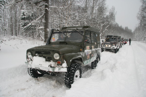

ну а вообще я как то ещё нераспробывал, но пришлось поработать эвакуатором выдернули китайцаИзображение,
два раза вынимал длиннобазный Ниссан патруль , один раз нашего же УжАЗтика на военниках, с ДАКом в заднем мосту и на 31 сироккеИзображение,
кстать там де сидел ужастик Шевик ехал весело и непренуждённо, а в горку к точке кторую уаз взял с третьего иль четвертого раза, Шнивка шлифовала всеми четырьмя колёсами, но забралась с первого раза
