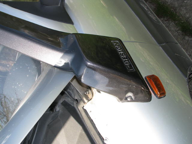

Гаспада, помните я говорил про шнорхель, для которого ненадо резать моторный щить и капот?
так вот мне на личку ответил вледелец такого "чуда":
"Шноркель покупал в Тольятти на фирм "Фдизайн", ее ребята из тамошнего "Крумб - сервиса" посоветовали. К сожалению телефона нету, т.к. просто гостил у друзей и они по городу катали. Ентот агрегат на то время был типа экспериментальный. Стоил 6000р. Ставил сам дома по наитию.Токарю заказывал заглушку на вход в кастрюлю и два переходника. Сам воздуховод идет внутри крыла, просто резановая трубень.
Фотки выложу в категории внутренности в фотоальбоме"
Вот фотки:
Вот сайт изготовителя:
http://www.f-design.ru/product_tuning.html
Я прекрасно помню, что большинству из вас непонравилось что шнорхель с водительской стороны. Но раз смогли спрятать его под крыло с водительской стороны - можно спрятать и с пассажирской :smile_wink:
Потому попробую написать письмо производителю - узнать варианты с заказом и может побольше фото дадут.

Ответ из f-design по-поводу шнорхеля на 2123:
Здравствуйте, Павел!
Вариант шноркеля для ВАЗ 2123, устанавливаемый на правую сторону мы производили раньше (возможно вы его и видели на фото в Интернете), однако от этой конструкции мы отказались. В настоящее время мы производим шноркель, который устанавливается вдоль левой стойки А.
Такое расположение дает несколько преимуществ:
во-первых, шноркель попадает в мертвую зону стойки А ( в то время как расположенный справа шноркель увеличивает "мертвую зону":smile_wink:;
во-вторых, упрощается компоновка воздуховодов в подкапотном
пространстве. Пока мы производим только шноркель окрашенный в черный цвет, дополнительные воздуховоды находятся на стадии подготовки производства.
Более крупные и четкие фото нашей продукции вышлем на ваш адрес в ближайшее время. По установке шноркеля высылаю вам инструкцию.
Оплатить продукцию можно:
1) через СБ России блиц-переводом на имя (укажу позже, если
воспользуетесь этим вариантом);
2) безналичным расчетом на фирму ООО "Ф-Дизайн плюс", реквизиты вышлю.
От вас нужно: выбрать форму оплаты, по безналичному расчету указать организацию, на которую выписывать счет и ее реквизиты.
Варианты с доставкой в другие города существуют: грузовозофф, ПЭК, автотрейдинг, доставкин, желдорэкспедиция, пони-экспресс. Укажите, какой компанией отправлять для Вас удобнее.
инструкция по установке:
http://slil.ru/25972502
Теперь жду от них фотографий.

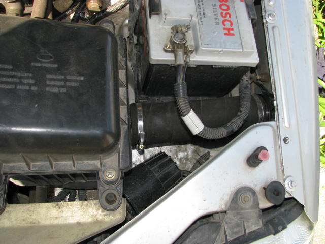

Вот и я собрался и сделал себе колхоз-шноркель. Сперва хотел сделать по рекомендациям Ромарио (спасибо ему за подробные инструкции! :smile_nod: ), даже купил для этой цели новый короб воздушного фильтра, благо цена ему 209р :smile_nod: Правда, в дальнейшем он не понадобился.
После некоторого размышления пришел к выводу, что нет смысла переделывать крепления, как сделал Ромарио, можно сделать попроще. Дело в том, что в магазине оказалось полно различных патрубков, наконечников и тому подобной муры. В итоге я подобрал новый патрубок для стандартного короба от шнивы (цена 150р).
Приделал патрубок на герметик, а чтобы он не двигался при сборке изнутри привинтил его еще и на на саморез.
В итоге при сборке получилось следующее:
Трубку пришлось удлинить подручными средствами, а именно, куском старого шланга от пылесоса, служившего воздухозаборника еще для жигулей :smile_nod:
Конец шланга закреплен возле АКБ, чтобы не болтался по подкапотному пространству, а кроме того, это самая верхняя точка подкапотного пространства.
Единственное, что мне не нравится - это то, что воздух забирается из-под капота, а там жарковато... Движку это может не понравится. :smile_doh: Впрочем, это проблема всех колхоз-шноркелей.
Но, думаю, что для поездки на Кольский п-в конструкция должна помочь - все таки вероятность хлебнуть водички резко упала, теперь надо утопить весь капот в воде, а раньше достаточно было лишь пустить волну выше бампера. :smile_cool:
Сообщение Добавлено: 13 июл 2008, 20:44
Я сделал как у Ромарио, за идею ему РЕСПЕКТ и УВАЖУХА! и плюсег!
Но я сделал попроще:
1) Я не стал заморачиваться с уголками и кронштейнами, а просто срезал те резиновые опоры на которых фильтр корпус крепится к кронштейну - срезал в том месте, где опоры выходят из корпуса - остались только резиновые втулки в кронштейне. Потом просверлил в этих резиновых опорах дырки, купил винты М6х50 и к ним шайбы, потом эти винты закрутил через крышку корпуса, кропус, резиновые втулки, шайба, гайка - вместо коротких штатных. Теперь корпус фильтра прикручен через резиновые шайбы к кронштейну в двух местах. Этого достаточно. Сам конец патрубка воздухозабора (теперь это начало) пластиковым хомутом подвязал к металлической трубке вроде тормозного цилиндра (или сцепления, не помню).
В остальном - все как у Ромарио. По моему, это самый быстрый и простой способ переноса ВЗ. Цена вопроса - 20 долларов резиновый гофр и на доллар всего остального (шайбы, гайки, винты, хомуты).
