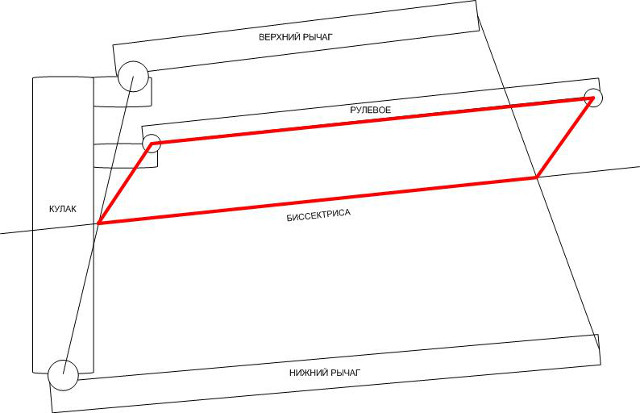

провереННые : Имеются ввиду проставки под чашку и шаровую? А обгон колонны по кювету к какому типу использования относить? :smile_nod: Т.е. по сути единственная проблема - изменение указанного мной выше параллелограмма? А в результате изменение поведения при рулежке.
Уточню: биссектриса верхнего и нижнего рычага должна быть параллельна рулевому наконечнику и ее длина тоже должна совпадать... Хмм... тогда и стандартный лифт должен таки менять рулежку...
Но если мы запараллелим наконечник с биссектрисой, то рулежка не должна поменяться. Разве не так? Тогда просто означает, что перестановка рычагов кулака не дает этого эффекта.
З.Ы. ничего надежнее стока нет(ну почти)
всегда кроилово ведет к попадалову, но я к этому уже готов как и многие тут!
Ну мы все в одной палате и с одним диагнозом. Только чуть разная форма течения болезни. :smile_nod:
ЗЫ: Блин! Походу надо нарисовать. Словами хрен скажешь.
Нарисовал! Красный параллелограмм должен быть именно параллелограммом - тогда не будет проблем.
