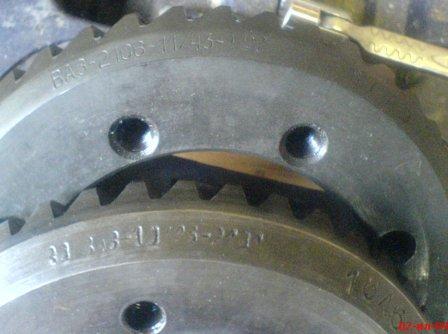

по случию разобрал свой задний редуктор с парой 4.3, а так же редуктор от 2102.
слева от 2101 - 43 шлица , справа от 2102- 40 шлицов
в гараже валялась родная пара я решил сравнить.
вощем она тоже 43 шлица и очень схожа с 2101.
Дык вот терзают меня сомнения шо мня прокатили деятели кторые продали и установили пары : :
кто нить в курсе скалько должно быть шлицов на копеешной паре :?: .
иль дело не в кол-ве шлицов а в их наклоне , хотя разницы я незаметил.
зато разница в двоешной пары видна невооружённым глазом.
Сообщение Добавлено: 03 июл 2009, 13:58
    1200
  •  4609
  •  01 янв 2006, 21:59
  •  Киев
пара от двойки 40/9 = 4.44
от копья 43/10 = 4.3
ключевое слово - ПАРА, там же две шестерёнки, калхоз ниасфальтованый : : :
