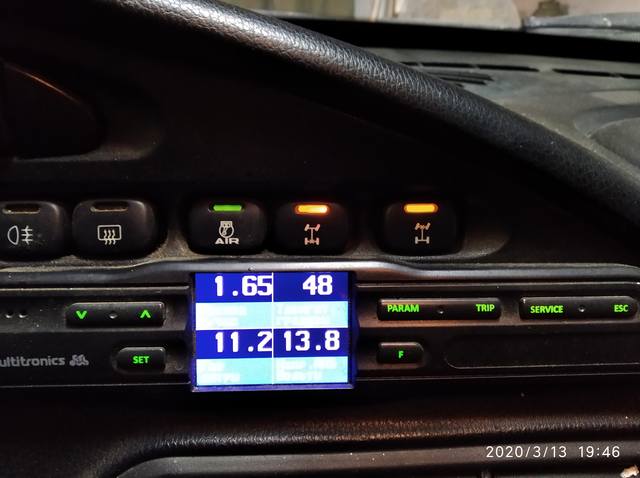

В копках блокировки ввел дополнительный красный светодиод (есть там место под ножку) и он включается при фактическом включении блокировки. Немного подсвечивает красным

Доработана консоль под установку дополнительных кнопок, блок управления зеркалами и стеклоподъемниками поставлен от датсуна mi-do (on-do) в дверную водительскую ручку. По расположению индикации, как будет готов вариант, выложу по-другому будет сделано, чем здесь показано.
Можно подробнее? Какие диоды, куда паять?

Кнопку разобрал? Нужно на 1 кнопку больше брать из-за контактов. Там внутри схема, средние выводы это питание, по углам - это 3 ножки. Делаешь 4-ю. Из 3-х ножек надо найти включаемый плюс (по моему если смотреть на кнопку спереди, это слева верхняя.) В плате припаиваешся к ней красным светодиодом на 3в и сопротивлением последовательно и выводишь на новую 4-ю ножку) 12-ти вольтовых светодидов мало. И на 4-ю ножку выводишь массу с редуктора. Все. Дома посмотрю - вроде фото было. Делал вначале плюс на новой ножке - но это плохо, когда на редукторе плюс висит, но делать легче.

В кнопке 2 отделения -верхнее маленькое, туда и ставил диод, чтобы перебивал родной.
