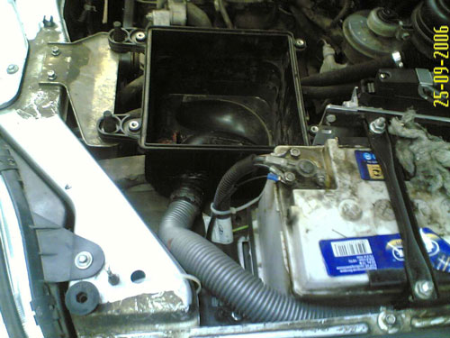

Made in Sahalin, 1. не почуйствовал.........
2. не думаю. шланг завёрнут в низ, т.е конечек смотрит на лонжерон

B E D U I N, я уж думал о чем-то подобном, разок хлебнул водицы, наверное, так и сделаю. Прямо сегодня (завтра за грибочками, а водичка в ручьях поднялась - дожди).

B E D U I N, По всей видимости этот переходничек одинаков на все машины. У меня точно такой же с маркировкой ВАЗ 2112...
Я правильно понял, что шланг от пылесоса входит внутрь этого переходника, а не накручивается на него сверху?
Не опасения, что может высокочить?

edmi2000, да именно входит как родной, а выскочить..... не получиццца, я его на суперклей посадил.

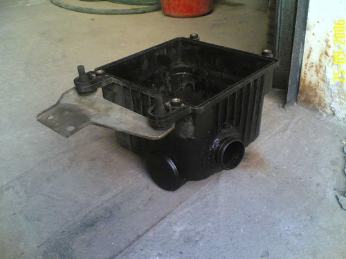

Ну не двала мне покоя , эта трубочка...... И подумав, немного (3 мин) я взял и вырезал сбоку отверстие, всунул туда переходник на герметик, а в другое отверстие просто вставил крышку от баллона (очиститель стёкол) на герметик. Теперь шланг воздуховода не перегибается.

Made in Sahalin, ЭЭээээээ, кто ж меня слушать то будет, приведут массу аргументов , что так нииизззя, что штатно это правильно, завихрения там взякие, воздух похолодней, ну ты знаешь , что из этого выходит.

Beduin, я после твоего поста от 01.09.06 тут же сделал такую же хрень, только использовал сантехническую гофру. Уже выручила (воды в салоне было по щиколотку, проехал и не чихнул). Хрен с им, патентом, прими респект и гран мерси хотя бы!
