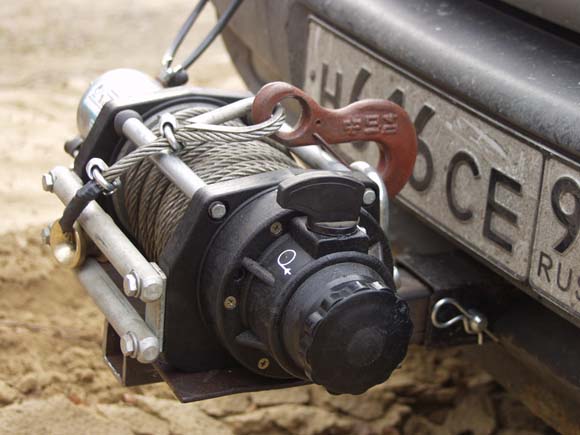

Sean писал(а):
AlexPRO, видать она (лебедка) где-нибудь к дереву примоталась.. :?
Sean,. А ведь ты был слегка неправ..(впрочем, не в этом дело.. :!: )
Я тока сейчас допёр, что та "лебеда", про которую я спрашивал...
стоИт у Шнивахода :!: :!: :!: :!: (надеюсь, аффтар "не против")
Энто как раз та самая ЭЛА 2500 Ралли, про которую уважаемый Шниваход пишет..
Реально, Ралли 2500, тянет больше трехи (сравнивали несколько лебедок вжурнале 4х4). Потребление тока и вес - самые маленькие из всех. Ну а не для спорта усилия в 2,5 тонны хватит за глаза.
А самое интересное, конечно же, что у Николая реализовано съёмное крепление не тока спереди (что ужо само по себе достойно уважения :!: :!: :!: Но и к фаркопу
З.Ы. Конечна.. автор имеет полныя права на внедрённое "Ноу-Хау", но (ИМХО) ежели бы он (Николай) счёл возможным поделиться технологией изготовления креплений на данный декайс, .. то ето стало бы одним из шедевров клубного FAQ : : :

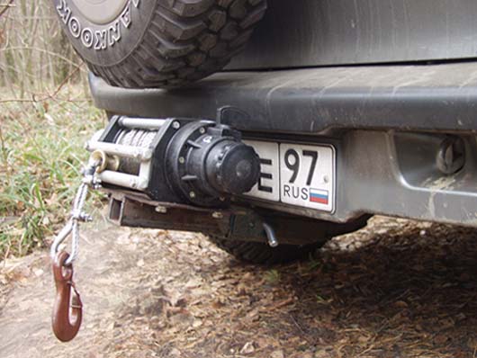

AlexPRO, ноу-хау - громко сказано :
На самом деле передний кронштей был куплен в магазине Клуба 4х4, а сделали они его сами или где заказывали - не знаю. Когда ставил на машину - к сожелению не фотографировал. Обещаю фотки при первом же снятии переднего бампера. Единственное, что добавил это косынки снизу кронштейна прикрученые к креплению Шерифа.
Задний кронштей варил сварщик из готового фаркопа по моим указаниям, там сложного ничего нет - надо только обрезать лишнее под квадратный профиль.
Шниваход

Romanello писал(а):
Шниваход,
Ага. Поделись пож-ста сколько тебе обошёлся кранштейн (ссылку есть?) и при установке пришлось ли сверлить или резаль лонжероны (не губительно ли это для кузова). Вообще какие трудности установки. Не гнётся ли кранштейн? Вообще надёжная ли конструкция по тебе?
Насчёт зада - слушай такое ощущение что низко фаркоп висит (ну это видимо форма фаркопа такая). Между глушаком и трубой много места. Ты как-то специально выбирал фаркоп или как вышло? Не стукаешься ли об камушки и пни задом? И ещё - какой толщины металл квадратной трубы и площадки?
Кронштейн стоил 150 дол.
При установке сверлятся лонжероны. Конструкция вполне надежная, особенно после усиления снизу косынками.
Особых трудностей при установке не было - весь инструмент под рукой.
Задний кронштейн делал из штатного фаркопа для Шнивы. Сейчас стоит другой глушитель - он меньше штатного + подрезаный бампер. В дальнейшем буду переваривать, чтобы был повыше.
Переходник под лебедку варил из двух квадратных профилей вставленных друг в друга и обвареных.
Площадка под лебедку сделана из листа 4мм. Для лебедки пойдет, а если джечить то слабовата - гнется, переделка в планах.
Шниваход
